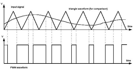

Analog çıkıştan PWM üretmek konusu da analog olacaksa üçgen veya testere dişi dalga ve bir referans gerilimden nasıl PWM üretildiğini inceleyin. Burada referans gerilim dediğimiz PID nin analog çıkışı olacak. Üçgen-testere dişi dalga üretmek için de opamp yeterli. Goggle görsellere bi bakın.
Sonrasında trapez dalga ile PID çıkışı bir komparatöre girilip PWM elde edilir.

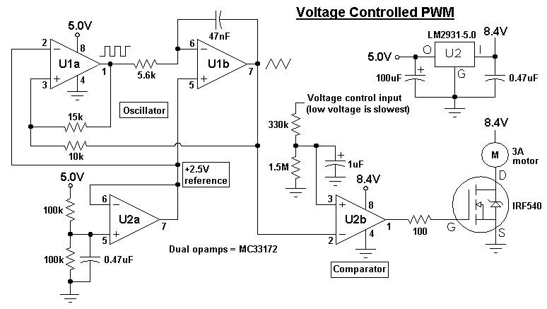

Microdenetleyici kullanmıycaz herşey analog olacak hocamız pıd dc voltaj vericez dedi çıkısta dc olacak 24 1 amperlik bir sürücü tasarlammaız gere-kecek sanırım pwm içinde biz baya uğraştık 555 timer denedik ama düşük voltaj gelince çalışmadı bizde kendi sürücümüzü yapalım dedik yardımcı olurmusunuz darlington devre mı kurmam gerek?
Anladığım kadarı ile PID çıkış voltajı size hazır verilecek. Siz bu voltaja göre PWM ile motor süreceksiniz.
Mikro yoksa üçgen veya testere dişi dalga var. Aşağıdaki şekle bi bak nasıl çalıştığını anlayacaksın.
PWM üretmek için örnek devre
Yukarıdaki devrede opamp çok kritik değil. Ayrıca mos bu şekilde sürülürse ısınma da olabilir. Gerekirse araya bir mos sürücü eklenebilir.

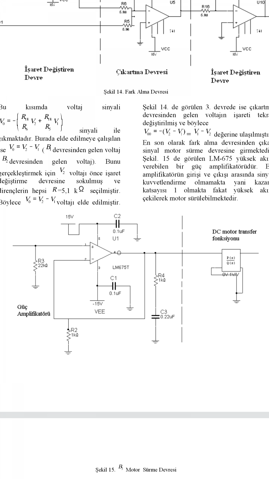

Pwm siz yapmak istiyorum sadece gelen voltaj aynı kalsın akım güçlensin ve motora verilsin pid ye dc verince dc volt çıkıyor zaten testere çıkması için kare dalga vermemiz gerekir ama biz desired input olarak dc volt vereceğiz ve bu voltajı değiştireceğiz ona göre dc motorun pozisyonuna bakacağız boye bişey buldum işimize yarar mi

Eğer derdin sadece akım güçlendirmek ise, ve 24V değil simetrik 24V varsa, ısınma, verim dert değilse;
Dekuplaj kapasitörleri olmadan çalışabilecek simetrik beslemeli düşük frekansla da çalışabilecek herhangi bir ses güçlendiricisi bile iş görür.
Yüksek, bir kaç amper akımlı opamplarda var.. Ama rail to rail olmalı. En azından sıfıra.
Motor tek yönlü ise darlinton tr de iş görür.

Zamanımız kısıtlı olduğundan böyle birşey yapmak istiyoruz motorun pozisyonu _yada +yönde olmalı gelen voltaj değerine göre dönsün sonra comparator ile gelen voltaj ve feedback voltajı karsilastisin istiyoruz hatayida pid düzeltecek küçük voltajlarla uğraşicaz yani bu attığım devreyi kursam olurmu yada sizin öneriniz varmı tesekkurlr
