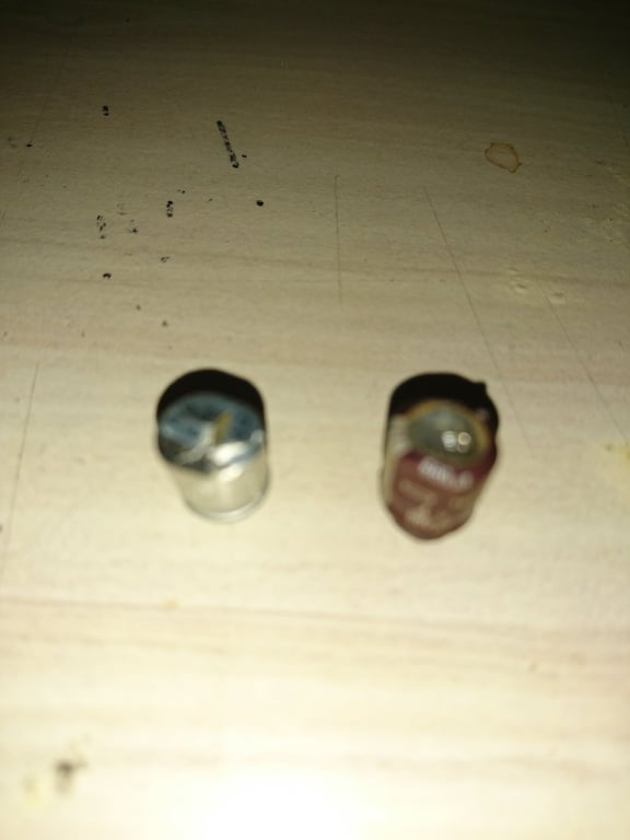

Merhaba arkadaşlar anarkartımın işlemciyi besleyen kondansatörleri baya şişmişti artık pc açılmaz oldu. Sizlere şunu sormak istiyorum fotoda soldaki kondansatör yerine sağdaki kahverengi kondansatörden takabilirmiyim bir sıkıntı çıkarmı ikiside 4 volt 680 uf 4 tane değiştircem bu şekilde. Birde arkadaşlar kondansatör değişiminde voltmu uf mu aynı olması önemlidir Ramlarin yanında 2 tane 6.3 volt 3300 uf kondasatör var biraz şişkinlik var ancak elimde bu değerlerde kondansatör yok ama 25 volt 3300 UF var 2 tane bundan taksam herhangi bi sıkıntı yaşarmıyım

Sıkıntı olma,uf dediğiniz farad yani, uf mikrofarad,pf pikrofarad,nf nanofarad'ın kısaltmasıdır,3300 nf 6,3 volt kondansatör yerine 3300 nf 25 volt takabilirsiniz, 25 volt olanlar diğerinden biraz daha büyük olacağı için boardtaki yerine oturmada problem yaratır sadece size
25 volt çalışma aralığını belirtir , fiyatı daha pahalıdır,diğeri farad cinsinden kapasitesini belirtir,kolay gelsin.

teşekkür ederim hocam peki şu iki kondansatör fark edermi herhangi bir sıkıntı çıkarmı
