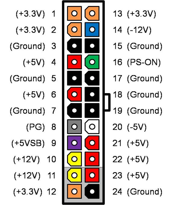

Şimdi şu noktayı iyi anlamak lazım.
İlkönce anakartın üzerinde sadece işlemci kalacak şekilde sökün. Eğer arkadaşın da bahsettiği gibi güç kaynağından anakarta gelen 12 volt ATX sökülüp, ana karta başlat verildiğinde CPU fanı dönüyorsa ana kart arızası olması muhtemeldir.
Sonra güç kaynağında bir arıza olabilir mi diye güç kaynağını söküp girişleri multimetre ile tek tek kontrol edin.
Güç kaynağının girişleri şu şekilde:
Eğer güç kaynağı ve anakartta sıkıntı yoksa, bios pilini çıkartın. Bir 5 dakika kadar bekleyip tekrar takın. Böylece bios'u da sıfırlamış olduk.
Tekrar ekran kartını takın. Güç kaynağından ana karta giden 12V ATX girişinin yanında, PCIE ekran kartlarında 12V ATX girişi vardır. Bu girişe de güç kaynağından 12 volt verdiğinize emin olun.
Hala da dönmüyorsa ana kartın üzerindeki fanı çıkartın. Harici bir fan takın. Ama bu durumda GPU (grafiksel işlem birimi) fazla ısınabilir.
Bunu yapmaktaki mesuliyet size ait. Belki grafik kartına zarar verebilirsiniz. Ya da GPU çok ısınırsa sistem kilitlenebilir.

Ekli dosyayı görüntüle 67967

İlginiz için teşekkür ederim, dediğiniz gibi anakart üzerinde yalnızca işlemci varken bu işlemleri denedim. CPU ile ilgili bir sıkıntı yok fanı hep normal dönüyor anakart güç açılışını yapıyor, sorun ekran kartı PCI express girişinde. anakartta sadece işlemci , fanı takılı ve 12 volt atx takılı iken PCI express slota 12 v düzensiz geliyor 3 volt ise hiç gelmiyor. 12 v ATX çıkardığımda ise işlemci fanı yine normal dönüyor grafik kartı slotlarına 12 volt ve 3 voltlar düzgün geliyor. Bu arada ana karta takılı buzzer den hiçbir denemede ses gelmiyor. PSU, ekran kartını başka bilgisayarda denedim çalışıyorlar. Ekran kartının fanı dönüşe başlarken hızlanamıyor, sanki zorla dönüyor gibi, bir kaç tur dönüp duruyor ve tekrar dönmeye çalışıyor.
Açılış sesi gelmiyorsa, Bios pilini sıfırlamış mıydınız.
Eğer bios pilini de 5 dakika kadar çıkartıp tekrar taktıysanız, ekran kartının fanını söküp yukarıda anlatıldığı gibi harici bir fan takmayı deneyebilirsiniz. Kısa süre çalıştırırsınız böylece ekran kartı fazla ısınmaz.
Ama ekran kartını ve güç kaynağını başka bilgisayarda denediğinizi ve çalıştığını ifade ettiniz.
Açılış sesi de gelmiyorsa aklıma Bios uçmuş olabilir gibi geliyor. Gerçi Gigabyte ana kartların bazı modellerinde bir tane de yedek Bios bulunuyor.
