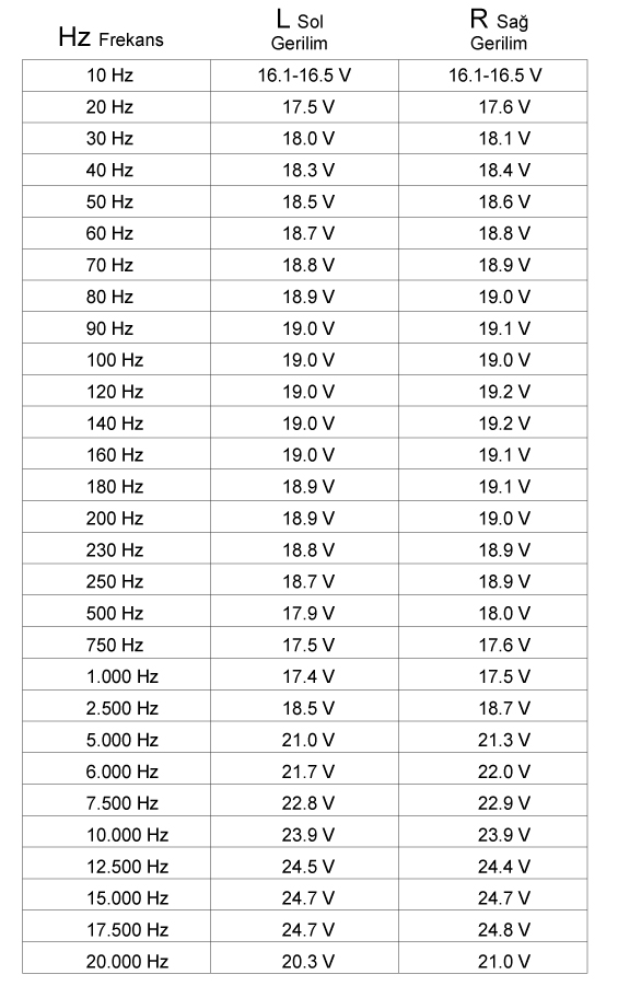

Sağ ve sol kanala multimetreyi bağladım çıkıştaki gerilimleri ölçtüm. Aradaki fark sanırım az çok belli oluyor. Akımı ölçmek için hoparlörü bağladığımda fark daha da belli olur diye düşünüyorum. Akımı da ölçüp yakında konuya ekleyeceğim.
