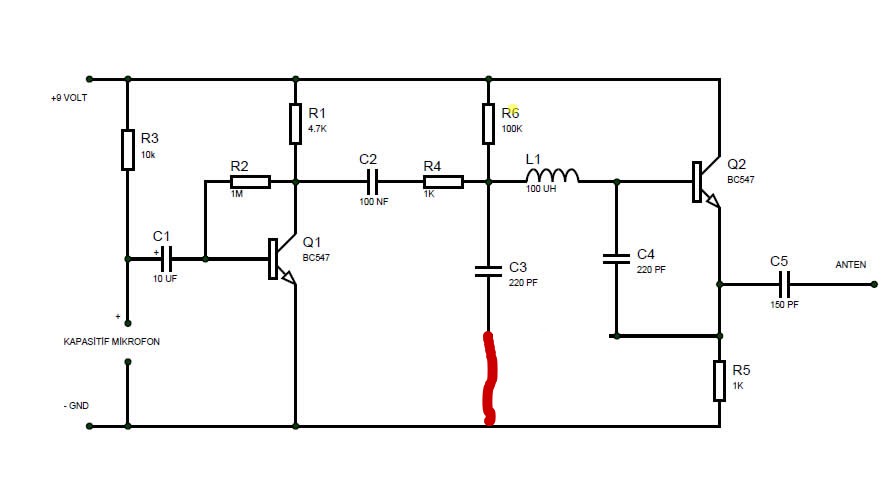

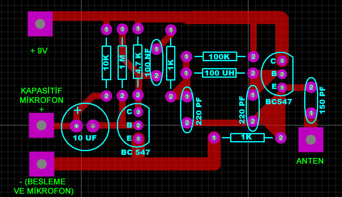

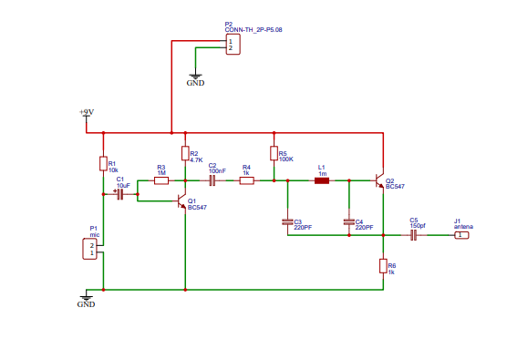

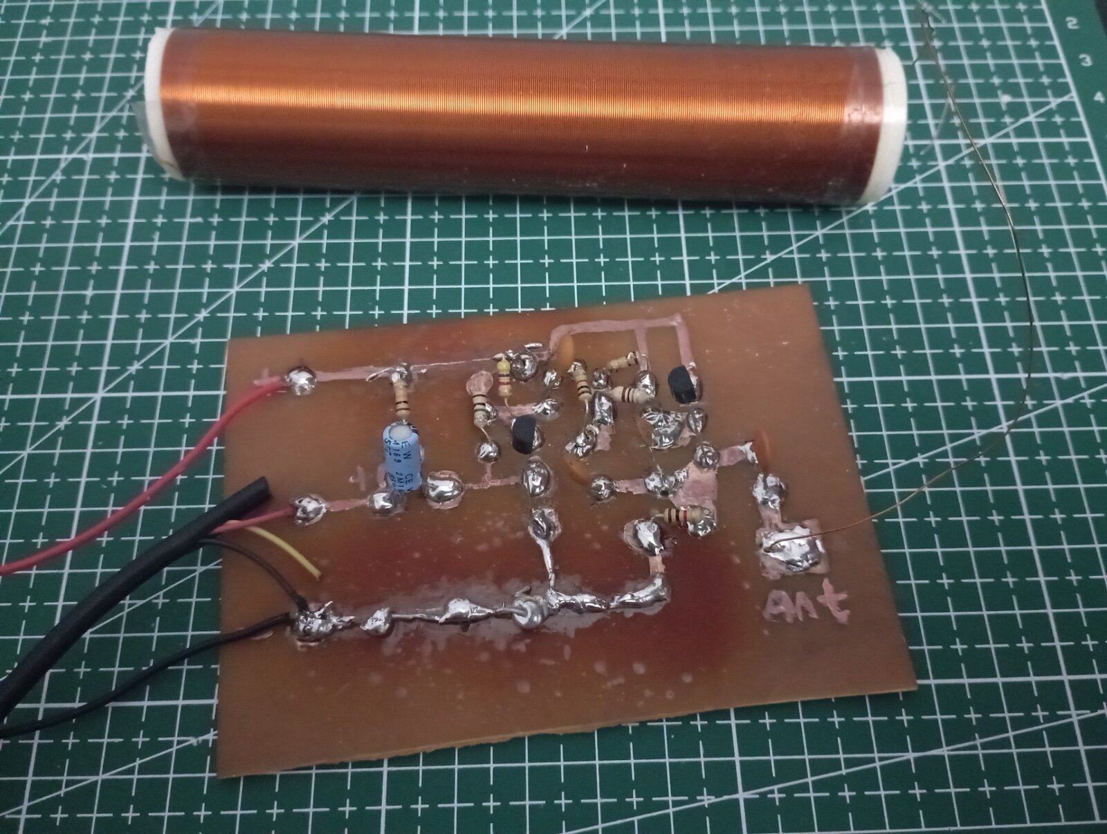

İnternette gördüğüm bir am radyo vericisi yapmak istedim. İlk kez bakır plaket üstünde çizerek denediğim için bir kaç kopmalar oldu. Lehimleyerek tamamladım kısa devre testi yaptım. Her şey olması gerektiği gibiydi. Fakat bir ses alamadım, şemayı bırakıyorum buraya mikrofon yerine aux kablo kullandım videoda 9545khz olarak gözüküyordu frekans 9300-9800 arası gezdim radyomda ama bir ses duyamadım. İki sorum var. Bu radyonun frekansını bulmanın bir yolu varmıdır yoksa deneyerek mi oluyor? Hatamı nerede aramalıyım? Antenim yanlış olabilir mi 275 sarımlık bir bobin kullandım onun dışında tüm parçalar şemadakiyle aynı. Başka çalıştığına emin olduğunuz bir am radyo verici şeması varsa deneyebilirim ama bunu çözmeye çalışsam daha iyi olur malzeme bulmak zor oluyor bulunduğum yerde.

Osilatör kısmı hatalı.
Bobinin uclarında biri toprağa bağlanmalıydı.
Geri besleme ile aynı uca bağlanmış.
Tek hata bu yani? Teşekkürler ama pek anlamıyorum bu işlerden neyi nereye bağlamam gerek 100uH değerindeki bobinden bahsediyoruz değil mi?

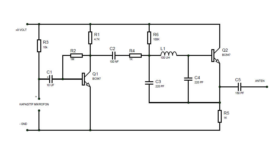

Böyle olmalıydı.
Devreyi denemedim.
Osilatörün kararlı çalıştığı voltajı ayarlamak için R6 direnci büyük seçilip ayarlı olursa daha iyi olur.
Anten küçük olmalı aşırı yüklenip osilatörün çalışmasını bozabilir.
Teşekkürler yarın deneyeceğim. R6 direnci değeri için öneriniz var mıdır ne yapmalıyım? Anten için bu olmaz ise kaç cm bir tel kullanmalıyım sizce?

Radyo yakında gerek yok antene.
Normalde anten boyu(metre) = 75/frekans(mhz) ile hesaplanıyor.
Ama bu kadar uzun anten bu osilatörün çalışmasını bozar.
R6 altı için 1Megaohm gibi büyük ayarlı direnç lazım .
Akım Kazanç katsayısı çok değişken çünkü.(forumda tartışılmıştı.)
R5 uçlarında 1 volt ile 3 volt arasında olacak şekilde ayarlanmalı.
Daha doğrusu osilatör düzgün çalışacak şekilde ayarlanmalı.
Birde frekans sorunu var. Hesapladığın değerde genellikle çıkmıyor.
Elini bobine yaklaştırıp uzaklaştırmanla bile frekans değişiyor.

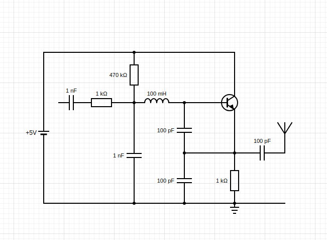

Hocam bu şemaya ne diyorsunuz? Zafer Yıldızın videosundan aldım (çok benzer gibi duruyor pek dikkat etmedim ama). Birde attığınız şemada 220pf değerindeki kondansatörü toprağa bağlamışsınız ama hem zafer yıldızın yapmış olduğu şemada olsun hem de diğer şemada olsun böyle bir şey yapılmamış. Eminsiniz değil mi bundan? Sadece soruyorum denemeden önce yanlış anlamayın.

Bobinin sarım sayısı o frekans için çok fazla.
Bu bobin OD da takribi 500-1600kHz gibi frekanslarda tune olur.
Devrenin çalışma prensiplerine göre sadece GM değil FM modülasyonu da içerir.
Eğer bobin birkaç tur şeklnde sarılır da deneme yapılırsa bir FM radyodan bile duyulabilecektir.
Evet eminim O şema hatalı.
Ben bunu breadboard üzerinde yeni denedim.
Elimdeki malzemeler ile yaptım.
100 mh değeri yazan yere ben 1cm çapında plastik boruya 13 tur sardığım bobini koydum.
İçindeki ferit çubuğu hareket ettirince 5700 khz-11000khz arasında ayarlanabiliyor.
1 k dirence paralel 100 pf kondansator bağlamayı unutmuşum senin şemada o olmayınca çalışmıyor.
