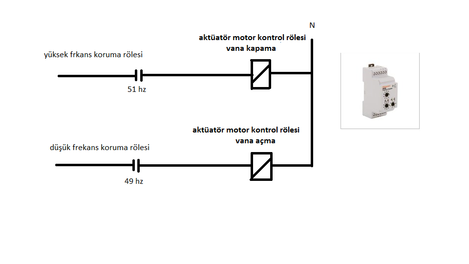

İkinci planımda ise ferkans kontrolüyle devir sabitlemek var . bunun için iki tane frkans kontrol rölesi kullanarak, frkansın alt ve üst seviyelerinde aktuatör motora herket vermeyi planlıyorum.

Bu röleden iki tane kullanıp normalde açık kontaklarını, kumanda edeceğim motorun ileri ve geri çalıştırma rölelerine bağlayacağım. dolayısıyla frekansın düşük ve yüksek set değerlerine göre, vanayı kontrol etmiş olurum diye düşünüyorum. Çok hassas çalışmayabilir ama iş görebilir diye düşünüyorum
Bence frekans kontrol röleleri ile yapacağınız sistem sağlıklı çalışmaz hem tepkimesi yavaş kalır hem de röleler zırt pırt arıza yapıp baş ağrısı yapacaktır diye düşünüyorum...
Çünkü bu alternatöre binen yük sürekli değişecek sürekli vana motoruna sinyal göndermek gerekecek bu da aç kapa aç kapa röle kontaklarını kısa sürede deforme edecektir...

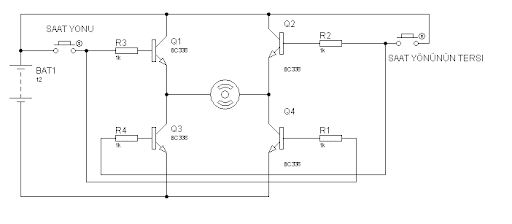

Ben olsam bir yol olarak redüktörlü dc motor kullanmayı tekcih ederdim bir tane güçlü bir dc motor 4 tane de transistör ile bir tane de 12f675 pic kullanarak sanırım bu işi çözebilirdim...
Sanki şöyle bir devresi vardı mantık olarak
Yani iki tane pin motor a yön vermek için 1 tane pin de manyetik sensörü okumak için kullanılabilir...

eyvallah kardeşim söylediklerin çok doğru. Ama benim bu mikro işlemcilerle alakalı çok fazla bilgim ve deneyimim yok ne şekil bir kontrol yapabileceğimizi tam olarak bilemiyorum. 12f675 ile alternatör devrini okuyarak bize aç kapa sinyali verebiliyorsa bence de çok mantıklı olur.
