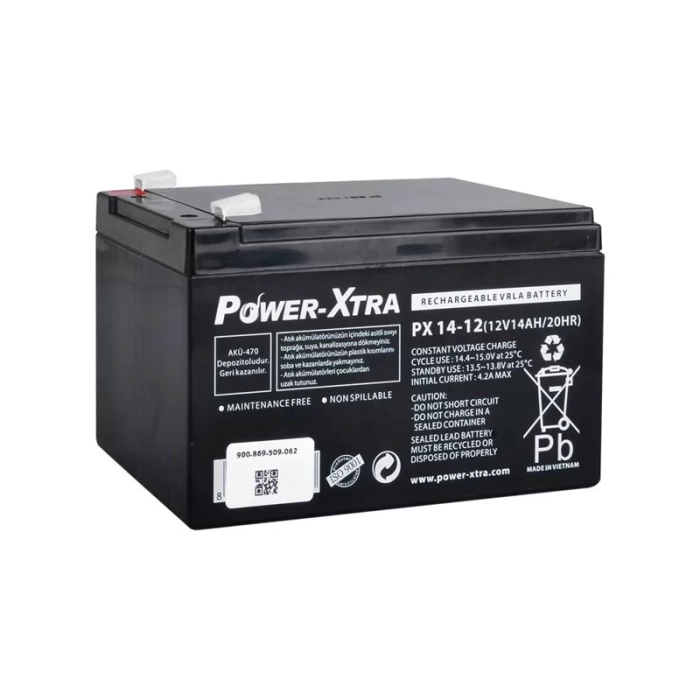

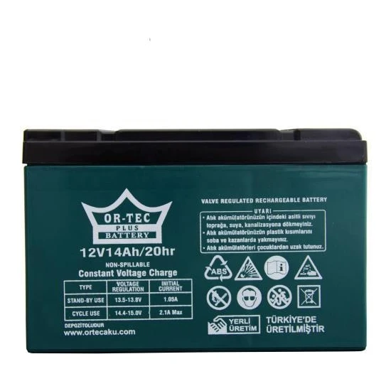

@yakuza283 bahsettiğimiz şey akünün sağlıklı şarj edilebilmesi için genel bir uygulamadır. Tabiki akü tipine göre hatta aynı tip olmasına rağmen akü kalitesine göre daha yüksek şarj akımları ile şarj olabilen aküler vardır ama sizin yaptığınız gibi bir genelleme yanlışa sebep olur. Örneğin aşağıda iki adet 12V 14Ah VRLA akü görseli paylaşıyorum. Bir aküde izin verilen max. başlangıç şarj akımı 2,1A iken diğerinde bu değer 4,2A olabiliyor. Düşük şarj akımı aküye zarar vermez en kötü ihtimalle akünüz geç şarj olur ama yüksek şarj akımının aküye zarar verme ihtimali vardır.
