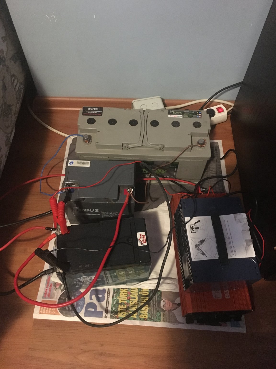

Merhaba herkese hayırlı geceler dilerim.
Konuyu açmamda ki sebep elimdeki mevcut akü kapasitem, akülerden inverterin çektiği amper ile yaptığım çalışma saati hesabımla gerçekte olan çalışma saati arasındaki farklılık bu konu hakkında yardımlarınızı bekliyorum bu konuda kazandığım tecrübeler ışığında baharda asıl kuracağım sistemime yol gösterecek.
Sistemimde
95ah, 38ah ve 60ah jel aküler mevcut bunları şarj aleti ile tam doldurduktan sonra resimdeki gibi bağlıyorum.
Bağladığım bilgisayar sistemim (kasa,2ad. monitör ve modem) yükte 2.16amper(457w) çekiyor, pensampermetre ile inverter kablosundan ölçtüğüm amper ise max. 4.85 amper
Odada klima açık oda 26 derece
ve ben bu sistemi en fazla 2 saat 10 dakika devrede tutabiliyorum sonrasında inverter alarm vermeye başlıyor volt düşüyor 210 lara dedim acaba akülerden birimi ölü diğerlerini de aşşağı çekiyor 95 liği iptal ettim sadece 60 ve 38 lik bağlı o şekildede 1 saat gitti olması gerektiği gibi yarı yarıya düştü
190 ah kapasitede bir akü sisteminden 4.85 amper akım çektiğimiz zaman 190/4.85 şeklinde hesaplama yapmıyormuyuz ? Başka nelere dikkat etmemiz gerekmektedir ?
Saygılarımla Dinçer

Akü gücün teorik olarak (38+95+60 x 12 = 2,3 kw ) olur.Akü ,invertör türü cihazlar %100 verim üretmezler.İnverter kablosunda 4,85 amper ölçüyorsan 4,85 x 220 =1067 watt olur çektiğin güç 2 saat 10 dakika gidiyorsa akünün gücü büter doğal olarak 1067 x2 = ikisaat 2134+ 10 dakika 177,8 watt = 2134 watt yani akü gücüne yaklaşık olarak eşit olur.Akülerin kayıplarını hesaba katarsan 2,3 kw civarı güç çekilmiş olur.
Kabaca %92 verimle çalışıyor diyebiliriz
Akımı ölçtüğün yer aküden çıkıp invertöre giren taraf olursa
akü amper saat / ölçülen akım (ortalama)
doğru değer bulabilirsin.

Cevabınız için teşekkür ediyorum bendeki hesap hatası inverter kablosu üzerinden çekilen akımı şebeke voltu yerine akü voltu ile çarpmakmış o hat dc hattı olduğu için akü grubunun voltu ile çarpmam gerektiğini düşünmüştüm. Ayrıca şu şekil bir hesapta yapıyorum;
Akü grubum 190ah çekilen amper 4,50
190/4,50 42 saat gitmesi gerek şeklinde hesaplama yapıyordum

Akü ampersaat / aküden çekilen akım
şeklinde hesap yapmak lazım.
İnvertörden 2000 Watt çıkış alabilmek için 12V aküden 4.5A çekiliyor olması imkansız,
ölçülen 4.5A akım ancak invertörün 220V çıkış tarafıdır.

İnverter çıkışında ölçtüğünüz akım 220 volt tarafı. 220 / 12 = 18.33 dönüştürme oranı 4.5 amper çıkıştan çekiliyorsa girişten yani aküden 82.5 amper çekiliyor demektir. Bir de akü kapasitesi 20 saatlik deşarz için geçerlidir siz 10 kat daha hızlı çekiyorsunuz. İki saatlik kapasite daha küçüktür. Üretici değerlerini kontrol edin. Süreniz normal görünüyor.
