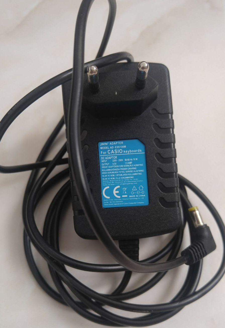

Arkadaşlar merhaba,
Çok profesyonel olmayan bir eski bir model 2. el Casio org aldık. Adaptörü yoktu. Org üzerinde 9v- 850 ma değerler yazıyor. Evde 9v 1A ve 9v 600ma bir modem ve uydu adaptörle denedik çalıştırmadı. (6 adet AA Pil ile çalışıyor). Sanırım org adaptörü + / - denediğimiz adaptörler - /+ yönlü.
Sorum şu: Evdeki bu adaptörün kablosunu ortadan ayırıp kessem. - ile + yı ters birbirine tekrar bağlasam olur mu ?

Zaten ters gerilimi verdiyseniz geçmiş olsun. Birşeyler cortlamıştır.

denemek lazım anlık olarak ters voltaj vermek çok sorun teşkil etmez. cihaz girişi jack uyuyorsa sorun olmaz.

cihaz pil ile çalışıyor. Pil maliyetine katlanmamak adına böyle bir çözüm olur mu diye sormak istedim.

giriş uymaktadır.

kes değiştir kardeşim, ilk önce sadece kabloların temasını sağla, çalışırsa güzelce izole edersin. çalışmazsa adaptörünü eski haline getirirsin.

Elinizde ölçü aleti olmadığına göre hem cihazın hem adaptörün etikenine bakın artı eksi ne şekilde. Genelde orta kısım artı, dış kısım eksi olur.
Benim oğlumda da benzer bir CTK-5200 Casio org var orjinal adaptörü şu şekilde. Sizdeki adaptörün amper/gücü yetmiyor olabilir.

gönlünden ne geçiyorsa onu yap güzel insan. 2. el bir org almışsın, pille çalışıyor (demek ki daha ekmeğini yememiş) adaptörle de çalışıyor. casio salak değil yedek parça benim adaptörümü alsın diye giriş ucunu standart dışı yapmış. (bizim gibi uyanıkları kafası çalışanlar hariç). dene ve yak kardeş.
bak bir cihaz pil ile çalışıyorsa voltaj toleransı vardır. ama amper toleransı değişmez. azla çoku besleyemezsin ama çokla azı beslersin. yüksek amper kullanan yerde düşük amper besleme kullanılmaz. adaptör girişinden anlık ters voltaj vermen cihaza zarar vermez ( görecelidir, cihazın kalitesi ile ilgilidir) ama ihtiyacı olan 850 ma olan aç çocuğu 600 ma biberonla doyuramazsın...
