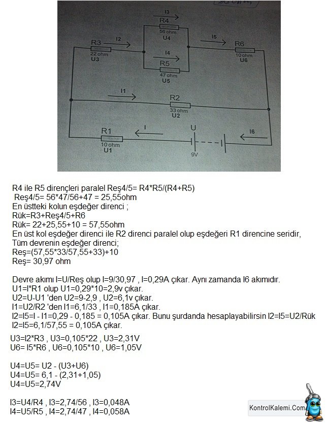

Arkadaşlar lütfen yardım edin anlamadım nasıl yapıcam anlatırmısınz

Önce eşdeğer direnci hesapla sonra ana kol akımı olan I'yı bul hadi biraz gayret...

Yapardımda bacagım kırıldı 2 ay okula gidemedim oo yüzden konuları bilmiyorum lütfen yardım edin.
Adaşım olduğun için ve bacağın kırılmış olduğu için kıyak geçiyorum sana :)
Not: Virgülden sonraki basamak hatalarını minimuma indirgemek için virgülden sonra alınan küsuratı yani doneyi arttırman lazım.
