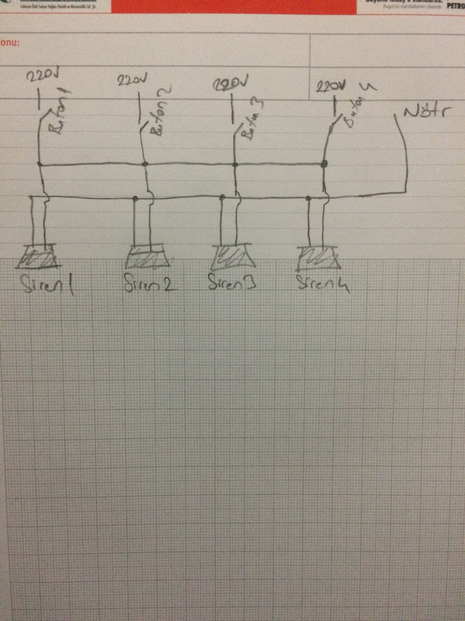

Arkadaşlar bir konuda yardımınıza ihtiyacım oldu. Çizim şeklinde resim atarsanız daha iyi olur.
Malzemelerim
4 adet acil stop butonu
4 adet siren veya korna
Soru 1: dört adet butonun herhangi birine basıldığında diğer 4 siren aynı anda devreye girmesi gerekiyor nasıl yaparız?
Soru 2: hangi tip kablo kullanırız kaçlık kablo olur? ( mesafe yaklaşık 1000 metre olcak bin Metre arasına hepside yerleştirilecek)
Resim atamadim ama 4 korna birbirine paralel olacak.4 butonda birbirine paralel olacak.Yani bir korna bir buton dusun.Kalan uc korna ile uc butonuda paralel yaparak yuzlerce koyabilirsin.Kornanin cektigi fazlaca bir akim olmayacagi icin 2.5 luk kablo ile yapman bi sorun olusturmaz.
Bu sistemi daha önce bende yapmıştım. Panik buton olarak istiyolarlar sanırım.Ben 2x1.5 kablo ile yapmıştım, zillerin veya sirenlerinizin gücüne göre kablo seçimi yapabilirsiniz. NO kontak olarak çizdim ve yapmıştım. Siz NC kontak kullanmak isterseniz her zilin önüne röle koymanız ve zilin enerjisini com-nc uçlarından geçirmeniz gerekir. 1000 metrelik kabloyu tek hat şeklinde sirenlerin olduğu bölgelerden çekin. Butonları koymak istediğiniz yere koyun ve buton kontağına butonun olduğu bölgedeki 220v beslemeyi girin, buton kontak çıkışını çektiğiniz 1000 metrelik kablonun faz vermek istediğiniz kablosuna ek yaparak bağlayın. Her butondan nötr çekmenize gerek yok. Eğer RST fazları mevcut ise heryerden aynı fazı beslemeniz gerekiyor. Butonların birinden ortak nötr bağlantısı yapın ve zil, sirenleri hepsini bu tek hat çekilen kabloya bağlantı yapın.

Bu sistemi daha önce bende yapmıştım. Panik buton olarak istiyolarlar sanırım.Ben 2x1.5 kablo ile yapmıştım, zillerin veya sirenlerinizin gücüne göre kablo seçimi yapabilirsiniz. NO kontak olarak çizdim ve yapmıştım. Siz NC kontak kullanmak isterseniz her zilin önüne röle koymanız ve zilin enerjisini com-nc uçlarından geçirmeniz gerekir. 1000 metrelik kabloyu tek hat şeklinde sirenlerin olduğu bölgelerden çekin. Butonları koymak istediğiniz yere koyun ve buton kontağına butonun olduğu bölgedeki 220v beslemeyi girin, buton kontak çıkışını çektiğiniz 1000 metrelik kablonun faz vermek istediğiniz kablosuna ek yaparak bağlayın. Her butondan nötr çekmenize gerek yok. Eğer RST fazları mevcut ise heryerden aynı fazı beslemeniz gerekiyor. Butonların birinden ortak nötr bağlantısı yapın ve zil, sirenleri hepsini bu tek hat çekilen kabloya bağlantı yapın.Ekli dosyayı görüntüle 53032
Sizin çiziminizde 2 butona aynı anda basılırsa senaryo ne olur fazlar çakışmazmı? Ayrıca buton ve sirenlerde nötr geçirip fazı direkt bağlamak daha mantıklı gibi.

NC kontak kullanıcaksa evet röle olması gerekli
Yazıda belirttiğim yapılacak yerde 3faz mevcutda aynı fazı kullanmak zorunludur. Aynı fazın iki butondan aynı anda verilmesi çakışmaya neden olmaz. Nötrü direkt veya her butonda kullanmak kişiye kalmış. İki türlüde sistem çalışır.

kusura bakmayın yazdığınızı başta anlamamışım. Siz nötr anahtarlamak daha mantıklı yazmışsınız. Ben fazı anahtarlama cevabı vermişim. Nötr anahtarlama pek tercih edilen durum değildir. Devrede çizmemiştim ama yapılması gereken anahtarlardan önce sigorta bağlanması gerekli tabiki. Akım fazda olacağı için faz anahtarlama mantıklı olandır.
