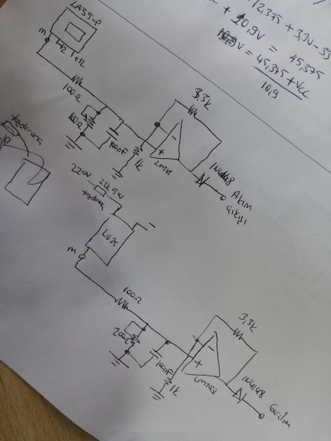

Merhaba arkadaslar sensör olarak akim okumak icin la55-p ile gerilim okumak icin lv25-p sensorleri kullaniyorum.cikislarina su devreyi koydum eksigi var gibi ama bulamadim.gerilim okurken düşük ac gerilimlerde yanlis olcuyor gibi.
Birde sensorden veri gelmeyince milivolt olarak opamp ciksindan gerilim aliyorum onu nasil 0 yapabilirim. yardimci olursanız sevinirim.
LA55-P datasheet'e baktığınız zaman:
Offset current @Ip = 0, Ta = 25 °C 0.2mA
Diyelim sensör çıkışındaki potans 20 Ohm'a ayarlı. Bu durumda girişte hiç akım yokken:
20 * 0.0002 = 4mV luk bir voltaj olacak opamp girişinde. Opamp devresi kazancı 4.3, dolayısıyla çıkışta 17.2mV gibi bir voltaj okuyacaksınız.
Opamp çıkışını işleyen devrenin, opamp çıkış voltajından her zaman 17.2mV çıkarması lazım ve kalan değer üzerinden işlem yapması lazım.
Evet o civarda deger aliyorum.peki gerilim sensorunde girise direnc bagliyoruz sensor 10v ile 500v arasi ölçülyor ve datasheette bir ornek yapmis 250v demis 25kohm 2.5w direnc demis bunun mantigini anlayamadim.

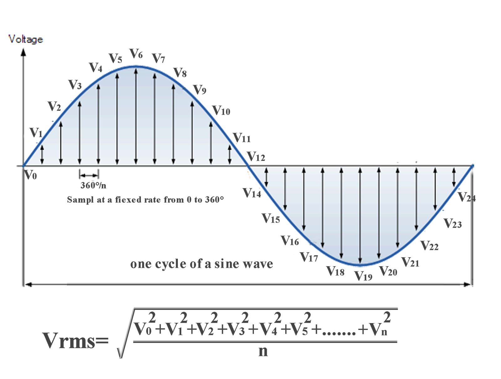

Bir de LA55-P datasheet'ten anlaşıldığı kadarıyla, sensörün ölçtüğü akım AC ise, sensörün çıkışındaki voltaj da AC olacak. Dolayısıyla opamp çıkışı da, ölçülen akımı birebir takip eden AC bir voltaj olacak. Öyle hemen oku ADC ile, okunan değer ölçülecek akımın RMS değeridir diye birşey yok. opamp çıkış voltajını yeterince sıklıkla örnekleyeceksiniz ve RMS değeri siz hesaplayacaksınız.

Bunu nasil yapicam hakkinda bilgi sahibi degilim ama su olayi biliyorum.devreyi baktinizmi eklemem gereken bir sey var mi ?plc analog girisine 0-10v olarak girecegim orneklemeyi plc programindan yapicam galiba oyle degilmi?
yardimci olurmusunuz?
Evet hesaplama şekli öyle. Devrenin kazancı ve potans değeri ile ilgili ayarlamalar gerekebilir. Maksimum akımda oluşan voltaj PLC girişinin kabul edebileceği sınırlar içinde olmasını sağlamanız gerekir.
Yukaridaki devreyi ona gore tasarladimda tek sorun var opamp cikisina diyot bagladim onu kaldiracakmiyim.bide lv25-p gerilim sensorunun +hc sine baglanicak olan direnci nasil secmeliyim @taydin

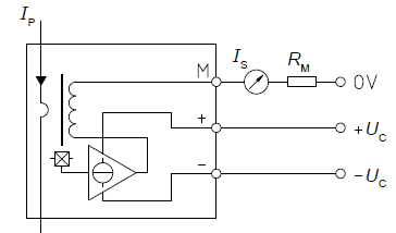

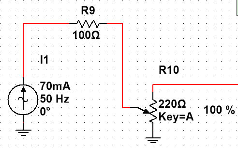

sayin @taydin bir sorum olucak la55-p çıkışına direnç bağlanıyor -12 +12 için Rmax=100 ohm demiş.ben bu direnci bağlasam sonrada bu dirence paralel 220 R lik bir trimpot bağlasam 0-10V arası bir çıkış yapsam sıkıntı olurmu sensor üzerinde. örnek olarak devre yüklüyorum.
+12V -12V için sizin +5V -5V gibi bir çıkış alacak direnç değerleri seçmeniz lazım.
Trimpot'ların toleransı çok kötüdür, bu ölçüm sonucuna aynen yansıyacaktır. Ben olsam kullanmazdım.
70mA de bu tip dirençler için az bir akım değil. Isınıp da değer değiştirmemesi için 3 tane %0.5 toleranslı metalfilm direnci paralel bağlayın.
70mA de bu tip dirençler için az bir akım değil. Isınıp da değer değiştirmemesi 3 tane %0.5 toleranslı metalfilm direnci paralel bağlayın.
Sadece gosterim diye yaptim da. sormak istedigim 50 ma rms cikis veriyorsa bu sensor ben bunu 100 ohm üzerinden 200 ohma paraler baglasam sensor cikisinda bisi olmaz yani degilmi ? Datasheette bir devre vermis Rm direncini 0 gnd ye goturmus direk. yoksa +12 -12 sensor beslemesi için sensorden en fazla 100 ohm bağlayıp 5V rms mi alabilirz sadece orayı ama tam cozemedim orayi.
