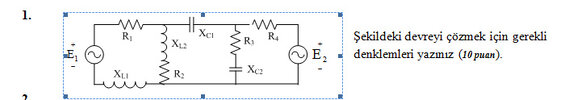

Arkadaşlar denklemleri bulmama yardımcı olabilir misiniz?
Aşağıdaki soruda bir noktada takıldım.Yardım edebilirseniz çok sevinirim.Aşağıdaki kartezyen gösterimde I2=4.4+3.2j çıkıyor.Eğer ben I2 yi ters yönde alsaydım -4.4-3.2j çıkıyor.Benim takıldığım nokta şu dc analizde akım negatif çıktıysa yönünü ters seçmişiz diyorduk.Burda ters mi doğru yöndemi seçtiğimizi nerden bileceğiz devre denklemini yazarken.Yoksa AC de akım yönü önemsiz mi?
