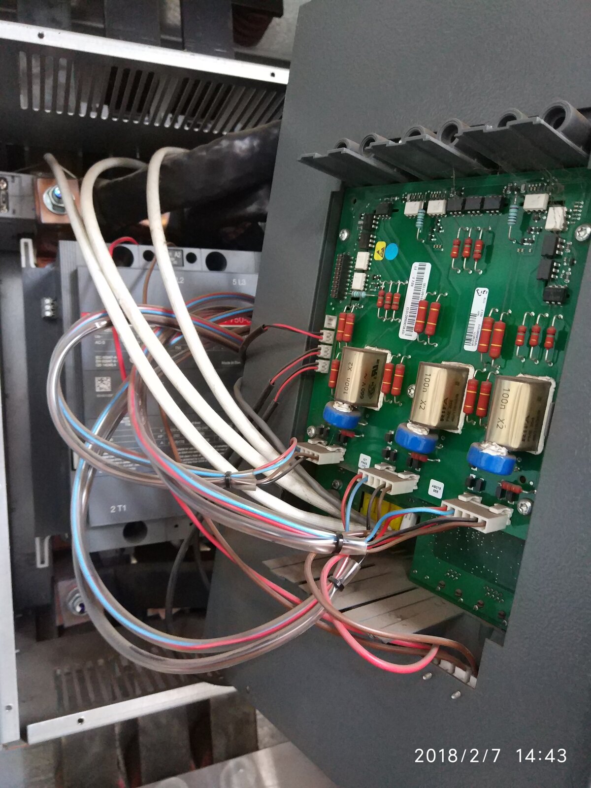

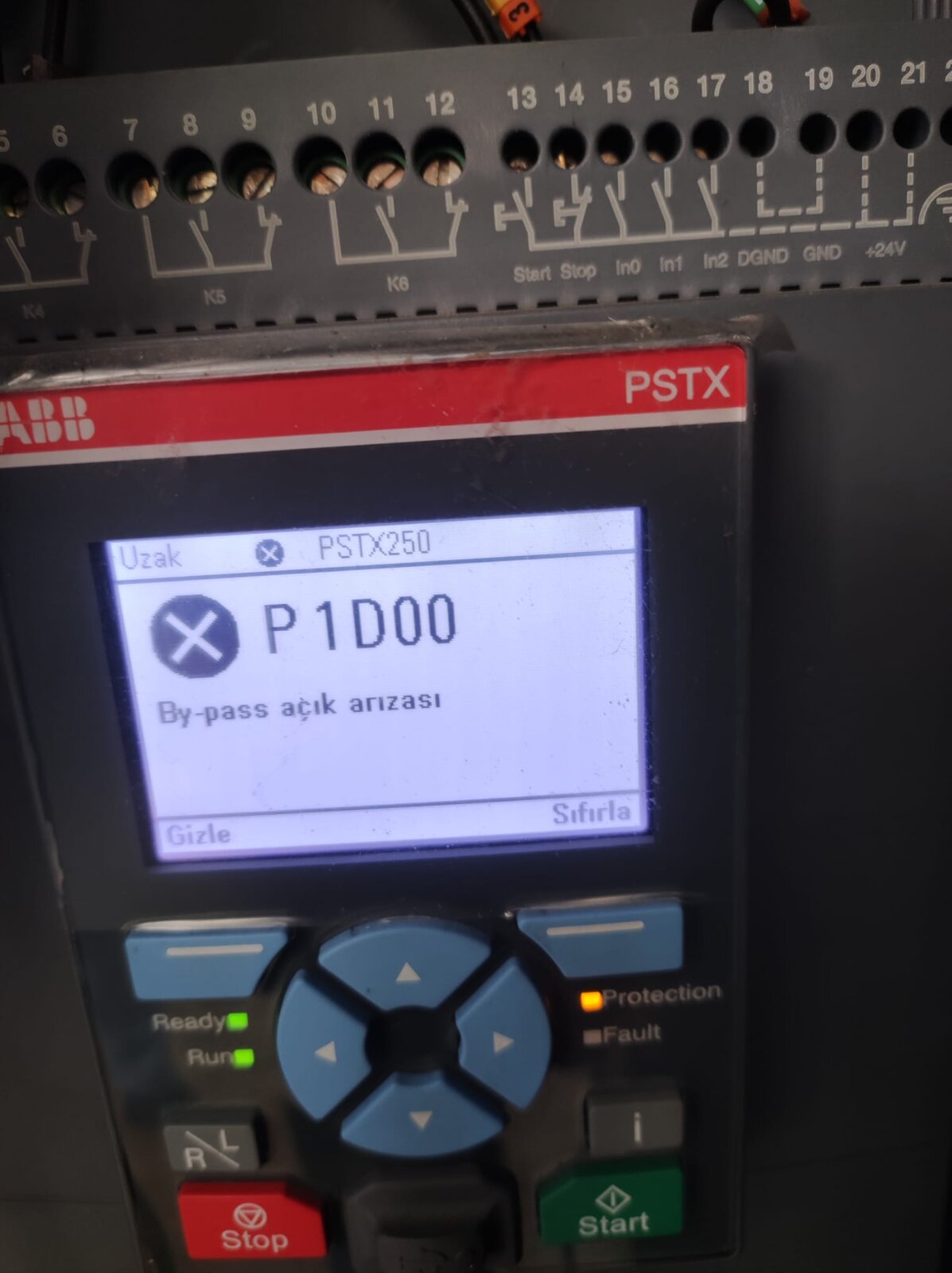

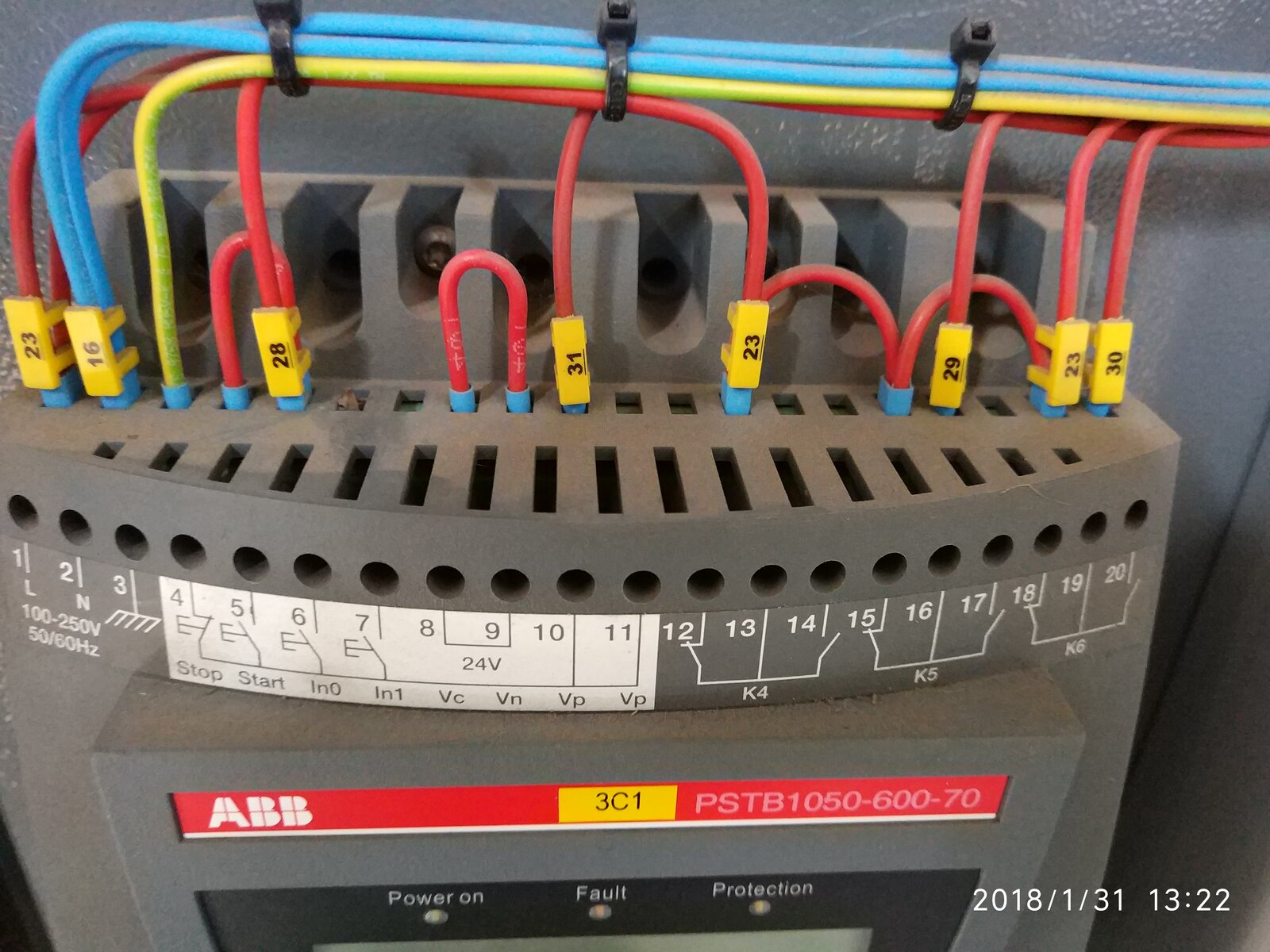

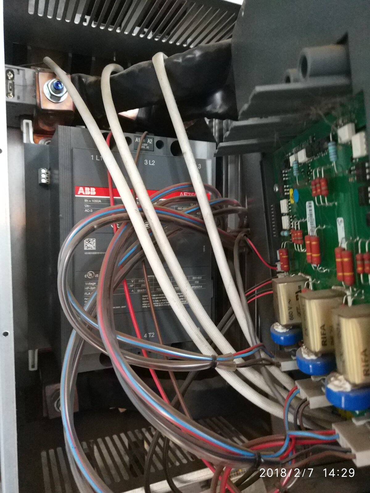

Merhaba arkadaşlar . Uzun zamandır ne foruma yazıyorum ne de yazılanları okuyorum . Kendi kişisel sıkıntılarımın üstüne bir de memleketteki deprem hadisesi eklenince modumuz malesef çok düşük . Deprem bölgesine yardıma giden teknik personelin de sorumlu olduğu tesislere şu an ben bakıyorum . İşyerine baya uzak bir bölgedeki pompa arıza yapmış . Giden ekibin soft starter dan aldığı fotoğrafları paylaşıyorum . Giden personele ayrıca by pass kontaktör var mı diye sordum . Öyle bir şey yok dediler . Büyük ihtimal dahili by pass a sahip soft starter . Oda çekmiyor diye düşünüyorum bir sebeple . Büyük ihtimal motor yol aldıktan sonra tristörler üzerinde kalıyor . Daha sonra da tribe geçiyor ( Dahili by pass açık ve ısı alıcı aşırı sıcaklık hataları ) . Bİ fikri olan arkadaş var mı acaba ?

Softstarterın içinde bulunan dahili bypass kontaktörü motor nominal devrine ulaşınca kapatması gereklidir. Kapatmadığında bu hataya geçer. Kapatmamasının birçok nedeni olabilir.
Manuallerinde
"TOR'a ulaşıldığında baypas kontaktörü veya röle kapanmıyor. Servis için ABB satış ofisi ile iletişime geçin."
yazıyor.

Soğutma bloğu aşırı sıcaklık hatası Soğutma bloğundaki sıcaklık çok yüksek. Reset işlemi sonrasında
hata devam ederse, soğutma bloğu sıcaklığı yüksektir.
• Fanların düzgün şekilde çalıştığından emin olun.
• Havalandırma oluklarının kir veya tozla kaplanmamış olduğundan emin olun.
• Ortam sıcaklığının çok yüksek olmadığından emin olun

Aynı markada bende karşılaşmıştım. İçini açtığınızda kontaktör ve bir elektronik kart var. Kontaktörü test ettiğimizde bobininin arızalı olduğunu gördük ve yedek soft starterden bobin değişimi yapmıştık. Sonra hatırladığım kadarı ile , O zamanlar Türkiye listelerinde de yoktu. Yurt dışından baya zor temin edilmişti.
Şöyle teklif almıştık;
1SFN156170R7006 OPERATING COIL#ZAF750#100-250V 1,00 Adet 2.128,00 TL 2.128,00 TL 3-4 HAFTA
