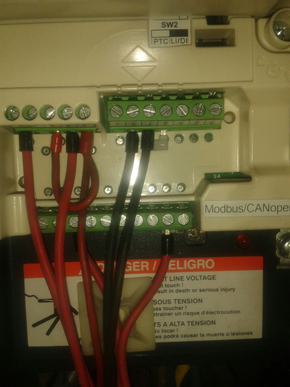

Hocam bi de sürücü bağlantısı yapacağız da dışarıdan start stop yapacağız bi de potansiyometre bağlayacağız nasıl yaparız

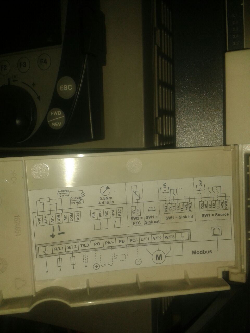

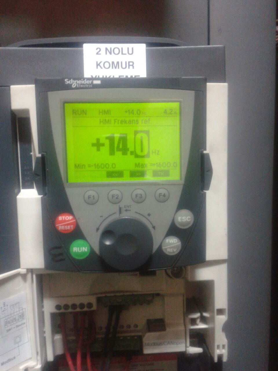

Resimden anladığım kadarıyla sürücünüz Altivar serisi muhtemelen 71.potansiyometre bağlantısı açık şekilde belirli.dedigim sürücü ise klamens yuvasının en solunda bir dip anahtar olacak.ici kırmızı renkli olmalı da.o anahtar konumunun "Source" pozisyonunda olduğundan emin olun sonra klamens grubunun en altta kalan bir yer olacak.oradan zaten klamens üzerinde yazıyor +24 ve Lı1 şeklinde.start butonunun iki ucu bunlara bağlı olacak.
Efendim bir noktayı atlamışım şöyleki; bu yazdıklarım tcc parametre değeri 2 olduğunda geçerli olur.Ayrica motorunuz ters döner ise faz yönü değiştirmek yerine L1'e bağladığınız kabloyu aynı şekild e L2'ye bağlayabilirsiniz.

Bağlantılarınız normal gorunuyor ayrıca alarm çıkışı almışsınız sanırım.sadece potansiyometreden 3 üç gelecek onu göremedim.
