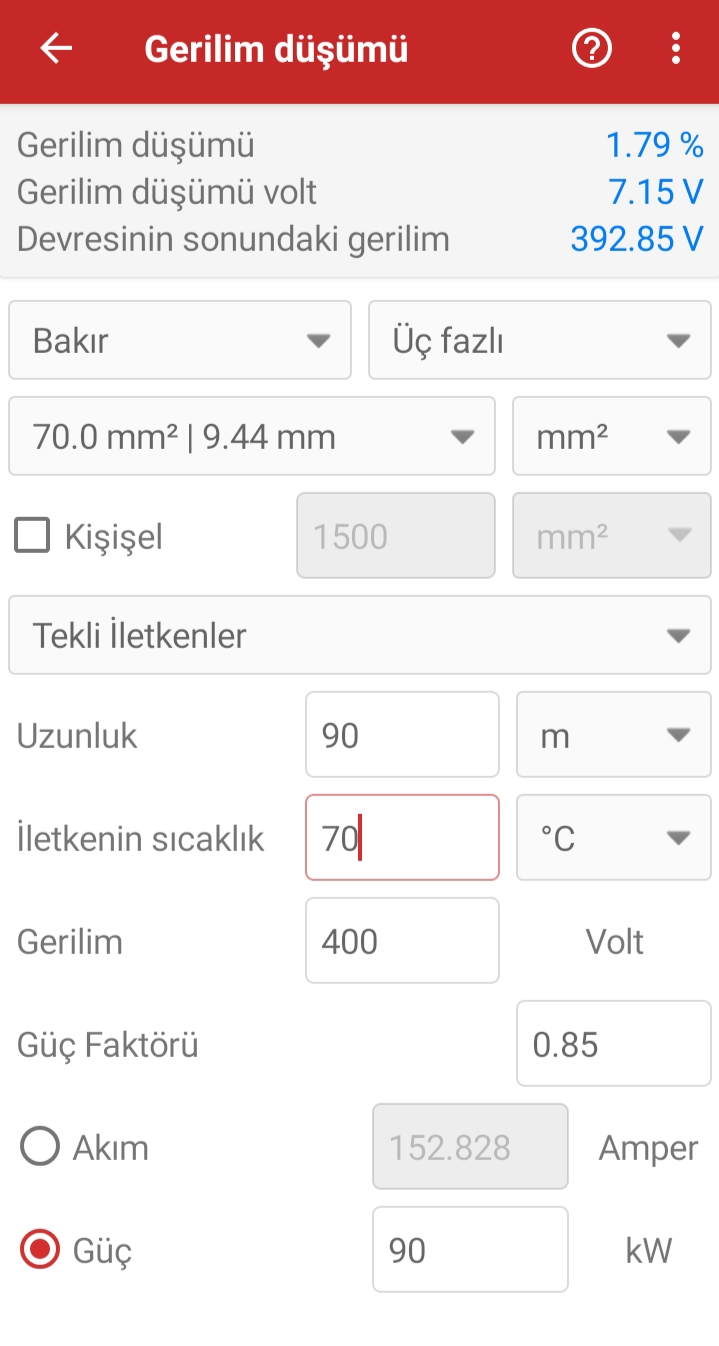

95 kw motor icin 3 tane 70 lik kablo yeterlimi mesafe 90 mt
Inverterli
Faz basina 1 adet 70 lik
Inverterli

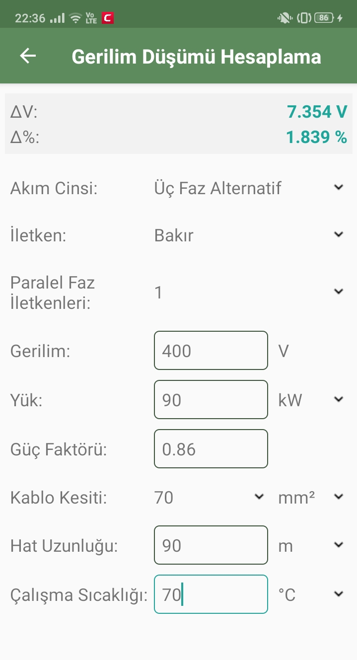

Besleme alınan panonun gerilim düşümü gözardı edilip ve kalkış akımının nominal akım olduğu dikkate alındığında 3x70mm2 NYY kablo yeterli olacaktır.
