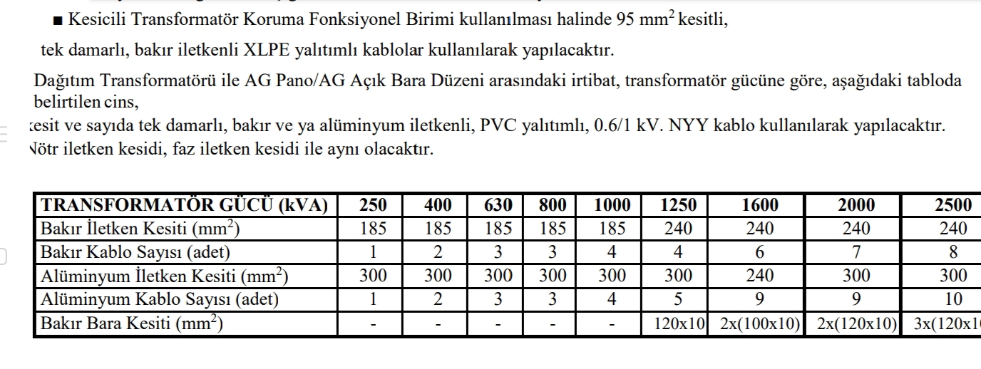

Arkadaşlar merhaba, elimizde 800kVA 11/0.4kV etiket bilgilerine sahip trafo var. Sekonder akımı yaklaşık 1150A olarak görülüyor. Bu trafoyla bir alçak gerilim panosunu besleyeceğiz. Fakat bir türlü kablo seçimini yapamıyorum. Kablo seçimini eland kablodan yapacagım ve kablo yer altı kablosu olacak. kesit ve kablo damarı sayısı için bana yardımcı olabilir misiniz?
Trafo ADP arası mesafe ne kadar ?
Mesafe 20-30 mt. civarında ise faz
başına 4 adet 240 mm² N2XH kul-
lanmanız,cetvele göre,1 kw civarın-
da ( kayıplar yönünden ) tasarruf
sağlar.
    341.2 KB · Görüntüleme: 19
yorumunuz için teşekkürler. aslında sorum tam olarak söyle. çekilem akımı 1150A hedapladıktan sonra kablo kesitini hee bir fazın cektiği akoma göre mi hesaplamalıyım yoksa toplama göre mi? Yani 1150 yi 3 e bölüp her bir faza göre ayrı bir single core kablo seçimi yapsam olmaz mı?
Evet ancak hwr bir faza tek bir kablo bağlayabilirim diye düşünüyorum. bu 1x multicore cable da olabilir, 1xsingle core cablo da olabilir. ancak 1150 A i tasıyacak kabloyu da secemedim maalesef. Sizin söylediğinize före yanlış anlamadıysam her bir faza birden fazla kablo bağlayıp akım tasıma kapasitelerini topöayarak bu gucu iletebilirim.
Yardımınız için teşekkürler

800kVA trafo ise bina tipidir. Bina tipi ise tedaş şartnamelerinde yazan trafo ag pano arası kablo kesitleri kullanılmalıdır.
