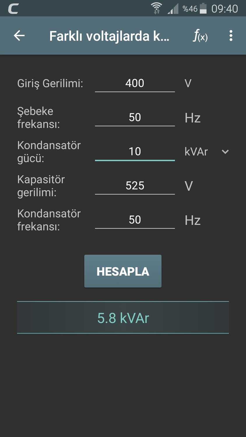

sabit kondanstör 10 kwar acaba 7.5 mu yapayım
10 kvar 525-550 volt yapın.450 için 7,5.
