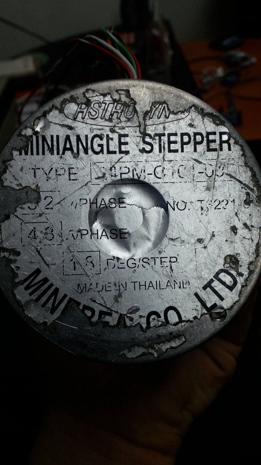

merhaba meslekdaslar elimde astrosyn stepper motor bulunmakta ve cok eskı sanırım ben bunu bkullanmak ısıtıyorum fakat dogru duzgun calıstramıyorum boblerını bulamıyorum
bulamıyorum derken tek tek kablolarını buluyorum ama bunların sıralamalarını bulamıyorum elimdeki surucude motor ıcın 4 baglantı kelmensı var ama elimde 8 kablo var bunun için bobın ve baglantı sıralaması nasıl olmalı yardımlarınızı bekliyorum

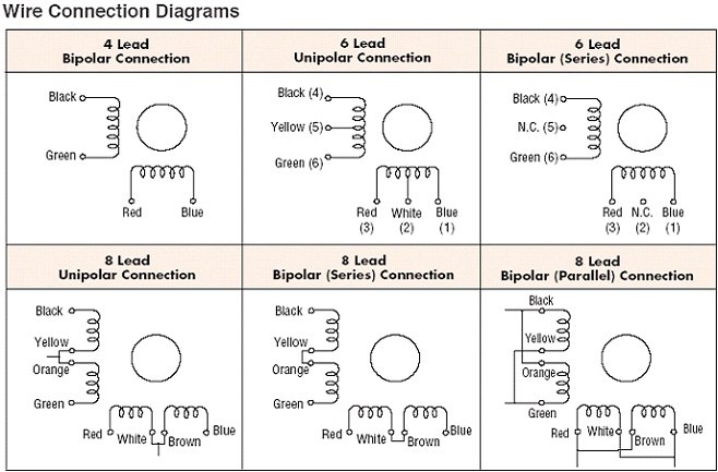

Veya orta uçları birleştir artıya bağla 6uçlu gibi. Kolay gelsin.
http://www.talkingelectronics.com/projects/Stepper Motor Controller/StepperMotor.html
Alternatif bağlantılar;
tesekkurler fakat bobın sıralamasını nasıl yapacagımm
Mesajımı düzenledim kablo renkleri de yazıyor buna göre bak veya modelden arattır veya paylaş beraber araştıralım.

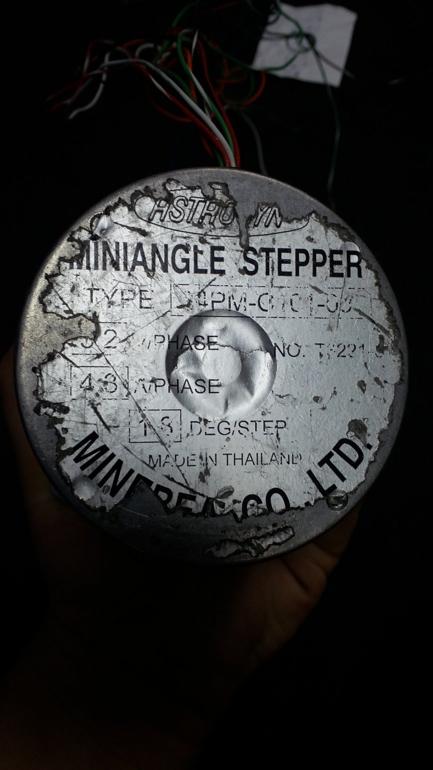

yardımlarınız ıcın cok tesekkur ederım fakat bır yere varamadım hala iş lerin yogunlugundan bunada bakamadım kusura bakmayın gecc donus yaptım sızede urun bu renkeler turuncu beyaz kırmızı kırmızıbeyaz yesil yesilbeyaz sıyah sıayah beyaz

Fotoğraf net değil biraz daha aydınlık çeksen daha iyi olur.

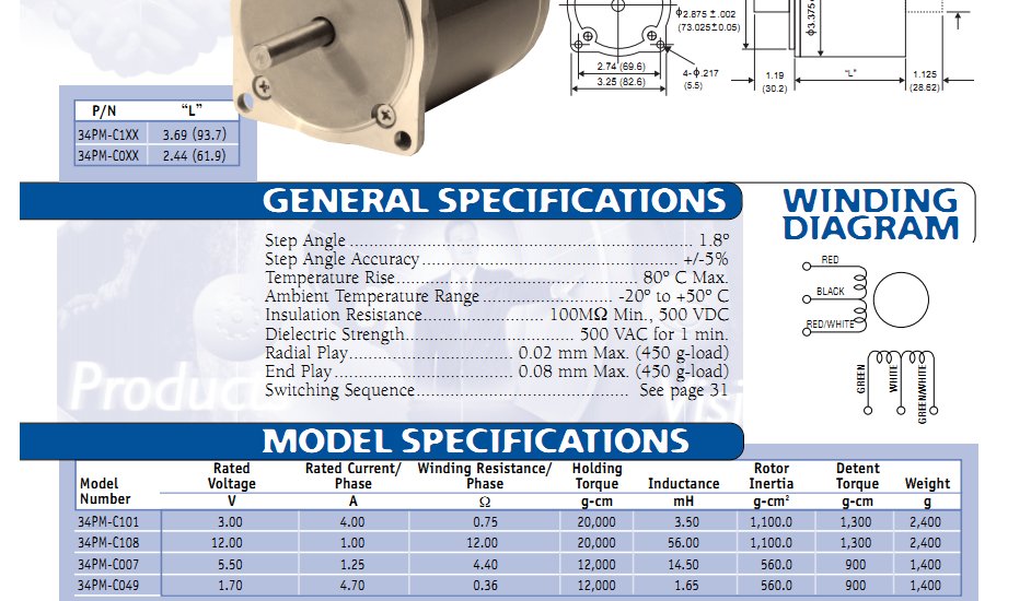

markası minebea 34pm- c 101-03 motorun numarası v resimler nette etiket cok yıpranmıs
ilginiz için cok tesekkur ederım fakat bnım surucumde 4 adet cıkıs va a+ a- b+ b- motorda ise 8 kablo var seri yapıp bobınlerı 4 kabloya dusureyım fakat bobınlerın sıralaması nasıl olacak 1 bobın ucu hangısı 2 cı bobın ucu hangısı bunu bulamıyorum
