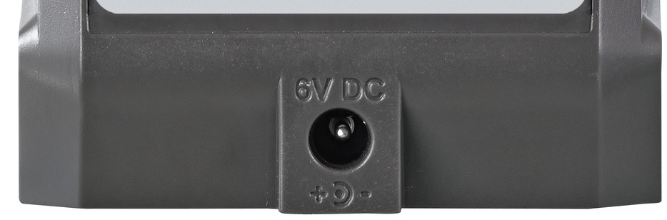

Merhabalar herkese. Elektrik/elektronik konusunda epey tecrübesizim. Bu forumdan haberdar olunca üyelik açıp sormak istedim.
Akvaryum için otomatik yemleme cihazı edindim hem pille hem adaptör kullanarak çalıştırılabilen, ancak kutudan adaptör çıkmadı. Adaptör bağlantı yeri fotoğraftaki gibi. Elimdeki adaptörlerde hep 12v yazıyor. Bu cihazda onları kullanamam değil mi? 6v lık adaptörler hangi cihazlarda kullanılıyor bilsem belki elimin altında vardır ona göre ararım.
Yardımcı olacaklara şimdiden teşekkürler.

12 volt adaptörü 6 voltta çalışan bir cihaz için kullanamazsın. 6 volt yazan bir cihaz 6 volt ile çalışır.
https://www.n11.com/urun/wellpower-...-kasa-55x25-mm-14667441?magaza=ankabilgisayar
böyle bir adaptör işinizi görür. bir de alttaki gibi bira arama yapıp inceleme yaparsanız hangi cihazları çalıştırabildiğini görürsünüz.
https://www.google.com/search?client=opera&q=6+volt+dc+adaptör&sourceid=opera&ie=UTF-8&oe=UTF-8
aslında adaptörler cihazların üzerinde yazılan voltajlara göre üretilirler. arasıra içlerinde uyuzları da çıkmıyor değil.5,5 volt-4,8 volt veya kusuratlı uyuz cihazlar.

Yeni adaptör alırken arti eksi polarite cikisina da dikkat edin. Artık bir standarta bindi ama cihazınızın giriş polaritesine bakın derim.
