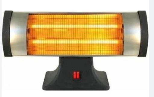

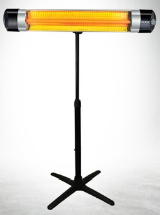

Merhaba, bir tane ayaklı yüksekliği ayarlanabilen tek ve kalın ısınan 2000w ayarlı sobam var onun yanından gücü ayarlanabiliyor ve düşük güçte fersiz yanıp az ısıtıyor. Benzerinin resmini koydum

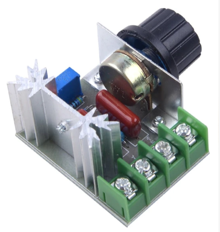

Bir tane de 2x600w lık küçük bir sobam var, masa altında kullanıyorum ve istediğimden çok ısınıyor. Sobanın 1 tane ısınan teli 600w çekiyor ve bunun ayarını kısmak istiyorum. Bunu benim küçük sobamda nasıl yapabiliriz, elimde kullanmadığım 2000w dimmer devresi var link bırakıyorum https://www.hepsiburada.com/kompone...z-kontrol-devresi-p-HBV00000Q75HK?magaza=gaye
Bu modül ile sobamın sıcaklığını ayarlayabilir miyim? Olmuyorsa da önerileriniz nedir teşekkür ederim
Bana 200-300 watt verse yeterli. Yine olmazsa Sami abinin dediği şekilde yapmaya çalışırım. Yardımlarınız için teşekkür ederim
Yarı güç yeterse en ucuz çözüm diyot ama ince ayar içi dimmer gerekir. Diyot çözümü rezistanslarda, akkor flamalı ampullerde ve üniversal motorlarda geçerli.
