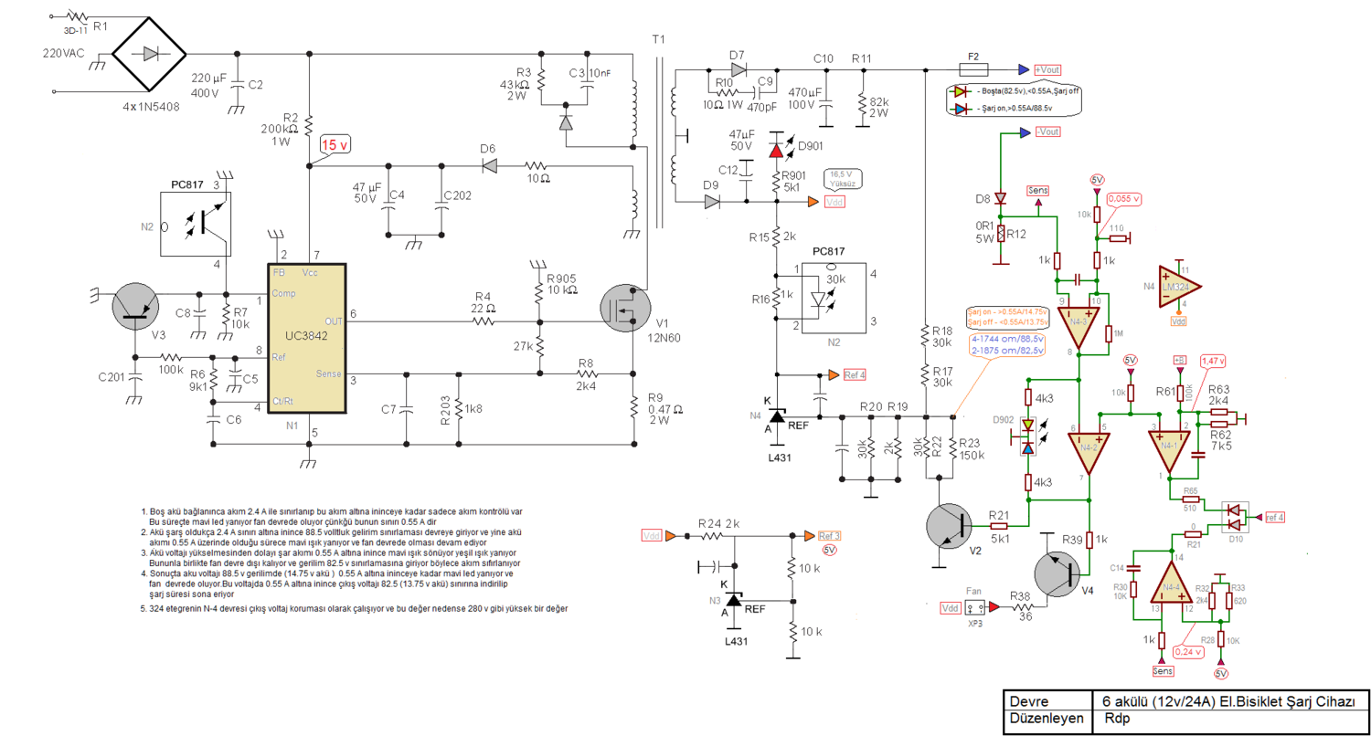

6 Akülü E.Bisiklet Şarj Cihazı Şeması
  • Konbuyu başlatan Konbuyu başlatan goril
goril
12 Ağu 2007
12
42
Arkadaşlar bu pandemi döneminde boş zamanımı değerlendirmek için elimde arızalı atılda olan bu devreyi tamir etmenin yanında biraz derinlemesine inip şhemasını çıkarttığım gibi ölçümleri yapıp değerlendirdim.Elektronik eğitimi gören ve hobici arkadaşların elektronik devre okuma ve devre tasarımı konusunda eğitici olur düşüncesiyle bu devreyi paylaşma ihtiyacı duydum
    332 KB · Görüntüleme: 59
