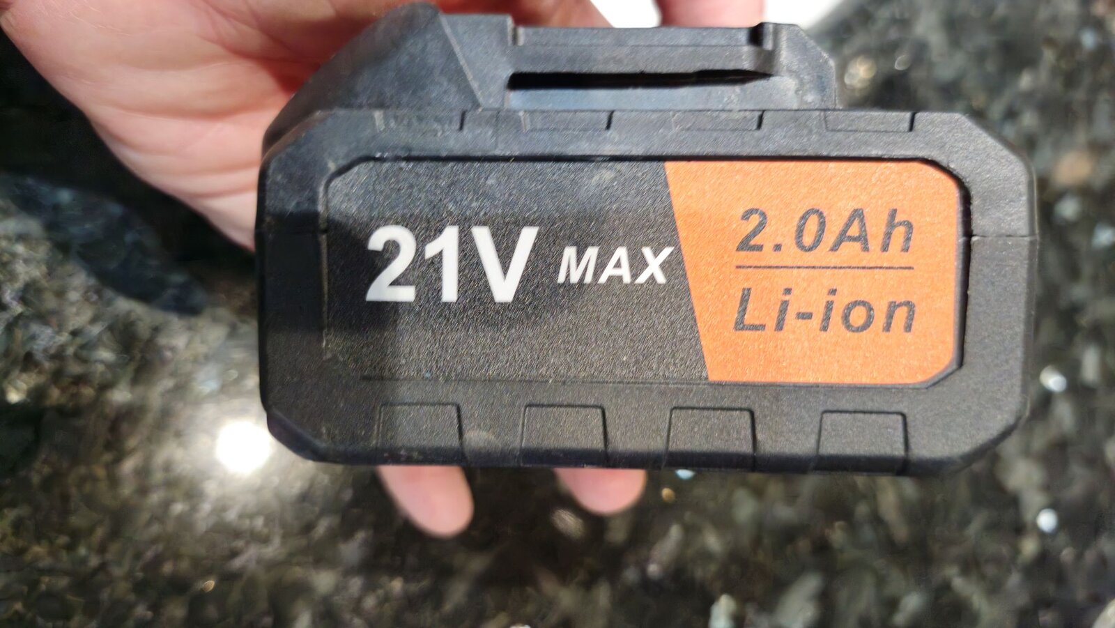

Merhabalar,
Elimde bu batarya gruplarından 10-15 tane var.
İçlerini açtığımda bir çoğunun pilleri sağlam.
Bunları nasıl değerlendirmemi tavsiye ederseniz?
Pillerle neler yapılabilir? Elbette bir çok cihaza güç kaynağı olur ama elimde sayı fazla olunca birkaç tanesini birleştirip nerelerde değerlendirebilirim.

bu piller senin parayla alacagin pillerden farklı olarak yüksek akımlara dayanıklı piller, bu pillerle powerbank yaparak bu pilleri boşa harcamış olursun daha değerli projelerde kullanmayı düşün, ben şarjlı bir süpürgenin bataryaları olabilecegini düsündüm, hurda pilleri bitmiş bir şarjlı süpürgeyi hayata döndürebilir

Öneriniz için çok teşekkür ederim. Hocam pilin ilk kaıkış akımının yüksek olabileceğini öngürüde mi bulundunuz yoksa pilin üzerinde bu bilgi var mı? Bunlar oto yıkama tabancalarının batarya grubu. Tabancalar kullanılamaz hale gelince bataryaları nasıl değerlendireyim diye düşünmeye başladım.
güzel insan, dc motorlu el aletlerinde ilk kalkışta yüksek amper çekerler. bu bilgi sabittir değişmez. piller sizin elinizde üzerindeki yazılarla pillerin datasheetlerine ulaşabilirsiniz. C değeri dediğimiz amper çekme değerini de öğrenebilirsiniz. ve bunlar gerçekten c değeri yüksek pillerdir. eş değerde işlerde kullanmakta fayda vardır. pover bank yapıp ziyan etmeyin. kasaları sağlam olanları toplayın/ pillerini ayarlayın yedek parça olarak satın, veya değişik voltajlarda yedek batarya yapabilirsiniz bu durumda şarj kartlarını değiştirmeniz gerekecektir.

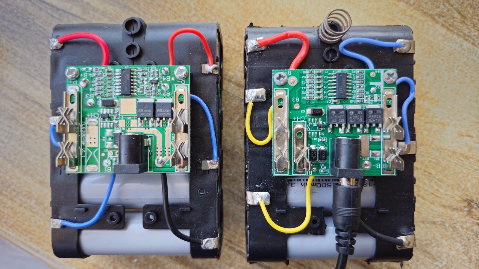

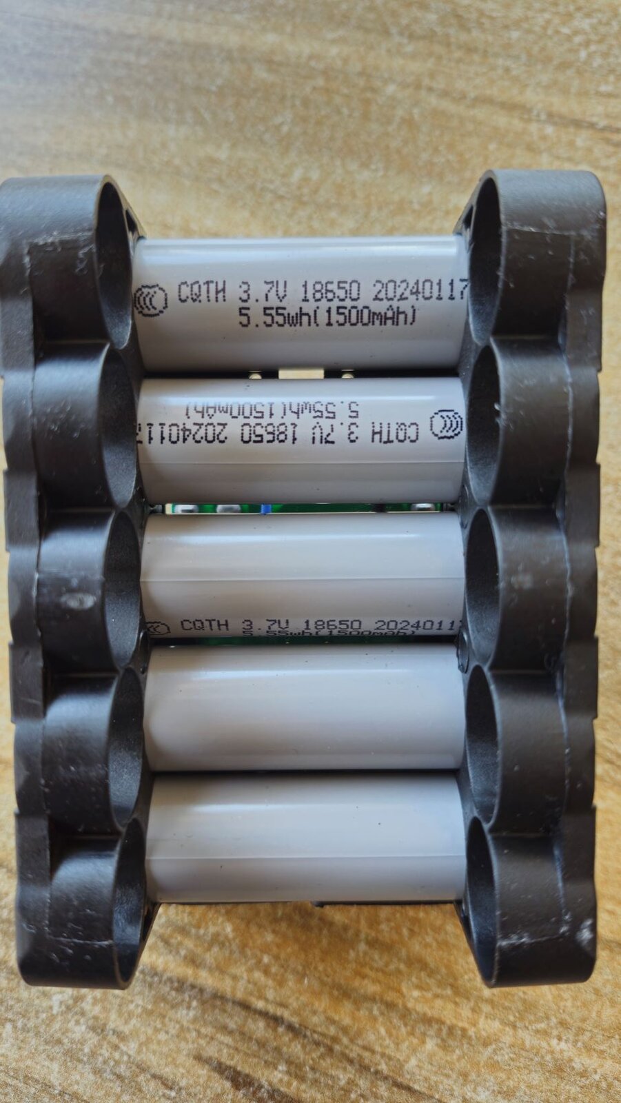

Bu. Bataryalari söküp sağlamlık testi yapıp yeni bataryalar çıkarıp kullanabilirsin.alt tarafta 5 pil yeri boş üsteki pillere paralel alt tarafa pil tak kapasiten 2 kat artmış olur elindeki batarya adetini de yarıya düşürmüş olursun.sonrasinda ister sat ister kullan
Bataryalar çok taze.çok yeni batarya 2024 1 ayda uretilmis.yada kendine güzel bir bms alıp akü haline de getirebilirsin.

Öncelikle teşekkür ederim. Mesela şöyle bir akü yap diye bir öneriniz olur mu? Şu an elimde bu bataryaların sayısı 30 a yükseldi. Bu bataryayı satan firma 300 tlye satıyor. C değeri gerçekten yüksek olsaydı bu fiyata satamazdı diye düşünüyorum. Bunun çalıştırdığı oto yıkama cihazının motoru 150W idi. Yaklaşık 20 dakika durmadan çalışabiliyordu.

İlk önce pil olarak kullanicaksan tüm pilleri söküp temizle sonra hepsini tam doldur sonra lion kapasite testi devresi var ondan birtane hepsini tek tek test et.ayni pilleri birbirine paralel kullanabilirsin elindeki piller en az 10c pil kapasitesi düşük olduğu için ucuz.ama iyi iş görür mesela 30 adet diyorsun yani 150 pil ise araba aküsü bile yaparsın
