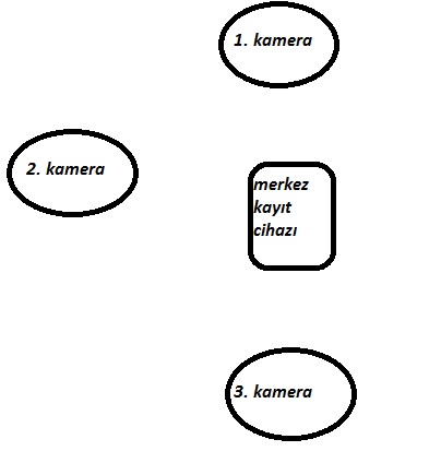

Merhaba Ustalar
köyün giriş çıkış noktalarına 3 veye 4 kameralı bir kamera sistemi kurmak istiyorum. Fakat kameralar farklı noktalarda ve mesafelerde olduğu için kameraların görüntüsünü tek noktada birleştirmem gerekiyor. nasıl bir sistem ve cihazlar kullanmalıyım yardımlarınız için şimdiden teşekkürler...
    21.4 KB · Görüntüleme: 148
Merhaba 2 farklı kamera kullanabilirsiniz 1- İp Kamera 2- Analog Yada HD kamera ilk önce ona kara vermelisiniz.1-a ) İp kamerada 90 metreye kadar Cat 6 kablo ile görüntü alabilirsiniz 90 metre ve üzerinde fiber kablo kullanılmalı. 1-b )Fiber kablo ve işciliği maliyetlidirbu yüzden de kablosuz görüntü aktarım sağlıya bilirsiniz ancak kablosuz kullanacağınız ürünler bir birlerini tam olarak bir birlerini görmeledirler araya ağaç , bina vb engeller gelmemelidir.
2- a) 600 metreye kadar kablo çekerek görüntü alabilirsiniz ancak ip kamera kadar görüntü kalitesi alamazsınız.
Tabiki kameraların bulunduğu noktalara 220V da olması gerekmektedir.
Daha önce yapmış olduğumuz Köy, Bağ evi, arı kovanları var müşterinin isteğine göre projeler sunmaktayız.
Bakır kalitesi yüksek bir RG6 U6 kablo ile 500 m ye kadar çok rahat görüntü alabilirsiniz 500 metrenin üstüne RG 11 U6 çekmeniz gerekir onlada sanırım 800 m civarında görüntü taşırsınız ama maliyet ciddi yüksek olur en garanti çözüm fiber optik kablo çekmek olur ama oda maliyeti oldukça yükseltir.başka bir çözümde kameralarla merkez arasında fiziksel bir engel yoksa kablosuz alıcı vericilerle görüntü taşıyabilirsiniz ama 4 kamera için bu çözümlerin hepsi yüksek maliyetlidir.
osman beyin dediği gibi önce ne kullanacaksınız ona karar verin
analog kullanıp fiber altyapısı kullanarakda aktara bilirsiniz
ıp kullanıp direkt fiber convertör kullanıpta aktarabilirsiniz
veya kablosuz alıcı verici kullanıp ta aktarabilirsiniz
ıp kullanırsanız kamera fiyatını göz önünde bulundurmalı swich vs fiyat lar bira yüksek olabilir
analog kullanıp video convertör kullanıp fiber üzerinden aktarıpm yapabilirsiniz daha uygun olabilir bence ikisi içinde fiyat almalısınız

Outdoor Wi-fi sistemleri ile çok daha uzun mesefalere bile veri aktarabilirsiniz.Lakin bütçe meselesidir.
biz "mikrotik sxt lite 5" access point ile 3km mesafeden sorunsuz izleme yapıyoruz. arada engel yoksa 5km ye kadar sorunsuz veri aktarabilir.
