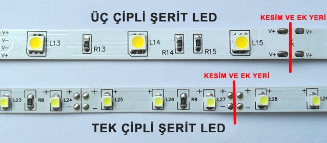

Merhaba elimde 5 metrelik led şerit var. Bu led şeriti 1 metre uzunluğunda kesip 5 tane 1 metrelik led olacak elimde. Bu 1 metrelerin arasındada 30 cm mesafe olacak. Bu mümkün mü?
Yani;
1) 5 metrelik led şeritler 1 metrelik kesilebilir mi?
2) kesilirse eğer aralarında 30 cm mesafe olacaksa birbirleri ile bağlantısı kordon kablo ile mi yapılır?
3) adaptör gücü değişir mi? 5 metrelik ledi birer metre olarak kesip aralarına mesafe koyup 15 metreye uzatacaksam eğer adaptör gücü değişir mi? Sonuçta 5 metrelik ledi kestim
mümkün .
1 - 5 metrelik led şeritler kesme makas işareti bulunan veya foto gösterdim her yerden yerden kesilir .
2 - kaç amper çekiyorsa amper hesabına göre kablo kullanılması , bağlantı yapılabilir . ( lehimleme yapılması tavsiyedir , makaron veya bant )
3 - voltaj düşmesi yaşanabilir kablo uzunluğu trafo bir adet kullanılacak ise ortaya kullanıp ikiye bölme
veya değişik versiyonlar

Sadece şerit ledin en başında ve en sonunda kablo bulunuyor. Eğer ortadaki kesim noktalarından kesersek kablo yok o kısımlarda uzatabilmek için üstad ?
sn @Kemalcengiz kablo yok diyorsunuz o zaman sizde ip diyeceğim ama vicdanım ( ? ) bağlayın .
http://diyot.net/serit-led-uygulama/
konu sorusunu anladım tamam , kablo yok o kısımlarda uzatabilmek için üstad ?
