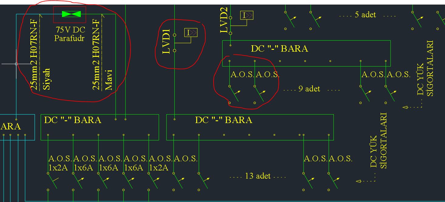

Merhaba,
Ekte gözüken kumanda şemasında 75vDC Parafodur, LVD ve A.O.S isimli sigorta var.
Bu tip kumanda şemalarındaki terimelere yabancı olduğum için;
Piyasada 75vDC parafodur varmıdır?
LVD Nedir? (Terim olarak Low Voltage Dısconnect)
A.O.S açık ismi nedir?
desteğiniz için şimdiden teşekkürler..

Sistem baraları DC olduguna göre, standart gerılım varsaysak, 48 volt DC gerılım baraları, buna göre 75 volt Parafudr kullanılması normaldır.
https://www.google.com.tr/search?q=75+volt+dc+parafudr&tbm=isch&source=univ&sa=X&ved=2ahUKEwj7ycKww-
DoAhVQecAKHQveCaMQsAR6BAgIEAE&biw=914&bih=644
https://www.yilkomer.com/dusuk-gerilimde-calisan-sistemler-icin-d-sinifi-ag-parafudr-secimi/
http://www.oboblog.com/dc-parafudr/
https://www.egetestcenter.com/lvd-testi-nasil-yapilir/
https://www.turcert.com/test/lvd-alcak-gerilim-testi
A.O.S, ototakık DC sıgorta olrak düşünüyorum.
