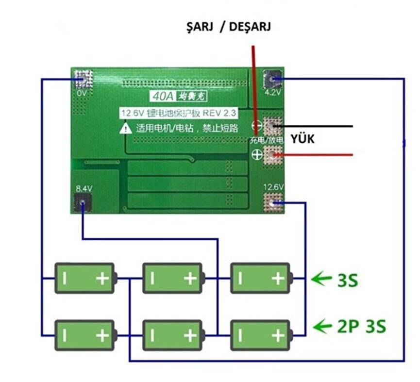

Cümleten SA arkadaşlar.Kendim 3d yazıcımd rc araç bastım.motor kumanda ve escleri 2. el aldım.Pilide kendim 3s 18650 li-ion piller ile BMS devresini alarak yaptım.Fakat aracı kullanırken motor 2-3 dk içinde ateş gibi oluyordu.Daha sonra netten araştırdığımda motorum 7.2 volt olduğunu öğrendim.Şimdi tekrar 2s kart almadan elimdeki 3s bms devresini 2 pille kullanabilirmiyim?Bu ısınmanın fazla voltajdan kaynaklandığını düşünüyorum.
Siz değerli tecrübeli kardeşlerimin yorumlarını bekliyorum.Aldığım kartın şekli bu
Kullanabilirsiniz tabi. Verdiğiniz görselde de gösteriyor nasıl yapılacağı. Motorunuz maksimum ne kadar akım çekiyor bence bunu öğrenin ve pillerin maksimum akımlarının aynı olmasına dikkat edin. Gerekirse 2 seri 2 paralel olarak 7.2v elde edin maksimum akım pilleri hızlı boşaltır ancak yükü 2 ye bolerseniz daha uzun süre kullanabilirsiniz.
Görselde nasıl gösteriyor?
Görseldeki resimde 3S olarak bağlantıyı gösteriyor. İkinci satırda 2p bağlantıyı çizmiş paralel olarak.
Bu bms 2S olarak calisacagindan emin degilim. Mantıken devrede bazı yerleri iptal etmeden caslismaz.

3s bms kartını 2s olarak kullanma konusunda benim fikrim,
2s olarak 7.4 volt çıkış alınabilir ama şarj etme konusunda sorun olacağını düşünüyorum.
Cevap için teşekkürler kendimce mantıken 2 pil için bağlantı yaptım ama olmadı.Voltaj çıkışı vermedi.O yüzden 2s kart alacağım tekrardan.
Merhaba, ben de benzer bir soruya cevap arıyordum. 5S BMS kartıyla 3S bağlantı yapılabilir mi diye, izlediğim bir videoda üzerindeki bağlantılardan 5S olduğu anlaşılan BMS kartını 3S şarj için kullanıyorlardı. Burada B1 Ve B2 girişleri boş bırakılıp piller B3-B4-B5 olarak yerleştirilmişti. short videosunun linkini ve videodan aldığım ekran görüntüsünü aşağıya bırakıyorum. Ben denemeyi düşünüyorum, ama benden önce deneyenler olursa sonucu yazsın lütfen.
Bu arada videoda yazılan mesajlara verilen yanıtta "Yanıt " bunun bağlantı noktalarındaki 2 direncin çıkarılarak yapılabileceği yazıyordu.(Aslında bu kartın esasında 3S olarak üretildiğini, 4S ve 5S olarak kullanmak için sırasıyla bağlantı noktalarındaki dirençlerin çıkarılması gerektiğini sonradan anladım. Yani bu husus sadece bu amaçla yapılmış benzer kartlarda geçerli, belki kullanılacak direncin değerini bilirsek, başlangıçtaki bağlantı noktalarına bu direnci ekleyerek istediğimizi gerçekleştirebiliriz.) Yanıtın Türkçeye çevrilmiş ekran görüntüsünü de aşağıya bırakıyorum.
5S---> 3S
Önceki mesajımı düzenlemeye çalıştığımda sorun çıktığı için Temu'da aynı ürünün 3S, 4S ve 5S versiyonlarının fotoğraflarını ekliyorum. 3S de B1 ve B2 de birer direnç görünüyor, 4S de B1 de direnç görünüyor, 5S de ise dirençlerin tamamı kaldırılmış. Buradan aynı kartın 3S versiyonunu almamız durumunda belirtilen dirençleri sırasıyla iptal ederek üynı kartı 4S ve 5S olarak killanabileceğimiz sonucunu çıkarıyorum. Resimler aşağıdadır.1000072798.webp
