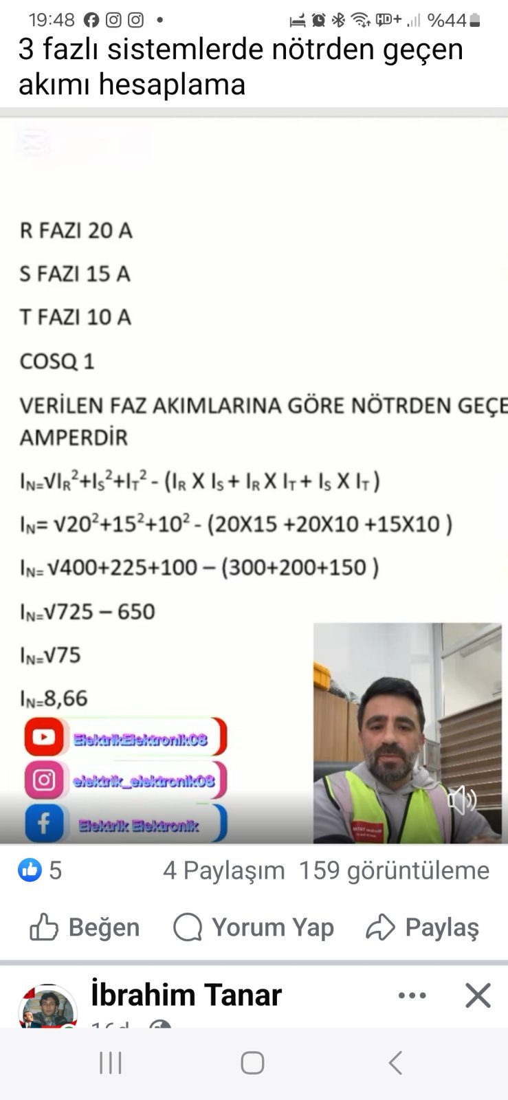

Yalnız biraz hırçın olmuş program .Hemen hesap ettim sonuç doğru![]()
Valla videoyu izlemedim sadece başına bakıp değerleri aldım o kadar.Yalnız biraz hırçın olmuş program .
Aaaaa bomba videonun sonundaValla videoyu izlemedim sadece başına bakıp değerleri aldım o kadar.
İzlemeyince jeton düşmemişti severiz hırçın mühendisi selam olsun.Aaaaa bomba videonun sonunda![]()
Arkadaş bu soruyu nerde sormuşta millet cevap yazmış hakaret falan etmiş anlamadım. Forumda mı soruldu?
