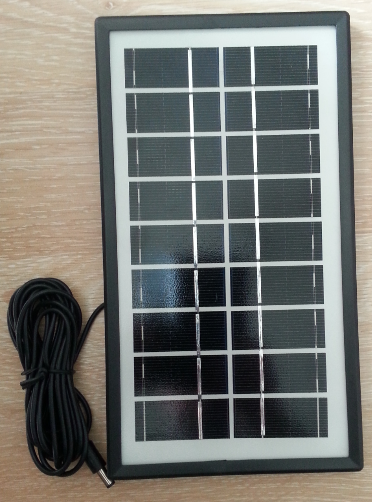

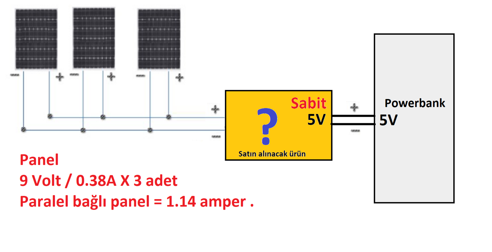

Elinde 3 adet aynı güneş paneli var .
Bu panelleri nasıl işlevsel hale getirebilirim .

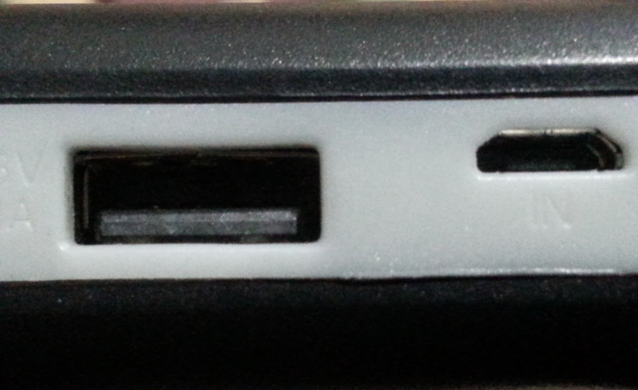

Powerbank , lamba , 12 volt , vs gibi .
Güneş paneli ( fotolar ) 3.5W 9V
Gerekli ürünler ?

3-5 adet ya da kaç tane temin edilebilirse, 18650 pil ve TP4056'lerle gündüz şarj ederek gece bahçede bir yerde LDR'li yanacak hale getirilebilir.
En mantıklı bu 3 panel paralel bağlanır.
Bir step down converter ile 5 volta dönüştürülür.
Bu elde ettiğimiz 5 volt ile powerbank yada harici hazırlanacak bir lityum bankasi sarj edilebilir.

Sabit 5 volt verecek ( DC 5 volt sabit adapör gibi ) .
Ürün ? ( Satın alınacak ) kimliği ?

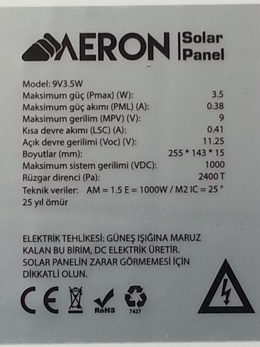

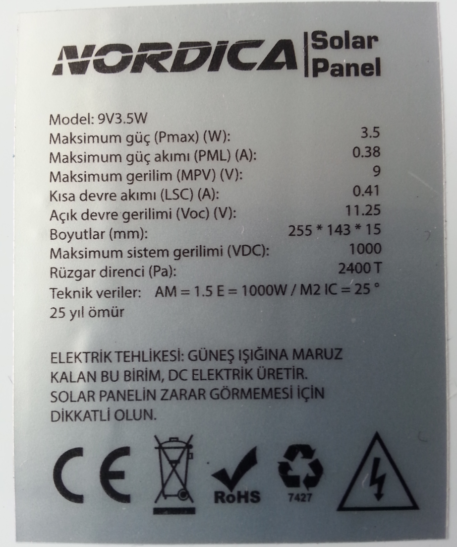

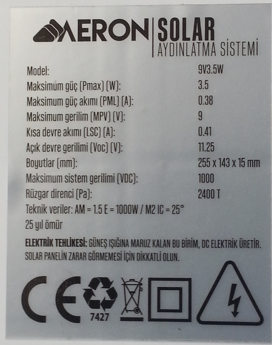

Paneldeki
Panel 9 Volt
0.38A X 3 adet paralel bağlı panel = 1.14 amper .

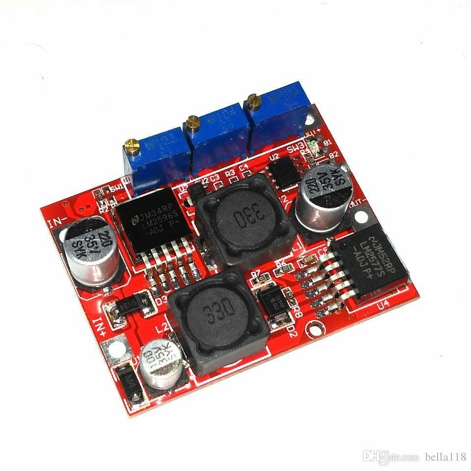

Voltaj yüksekse düşürecek ? ( ? - 9V dan 5V sabit )
Voltaj alçaksa yükseltecek ? ( ? - 4V dan 5V sabit )
Aralık ( güneş verimi ? )
Panelden tam güneş - az güneş ( bulutlu )

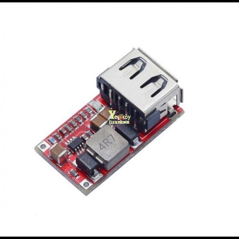

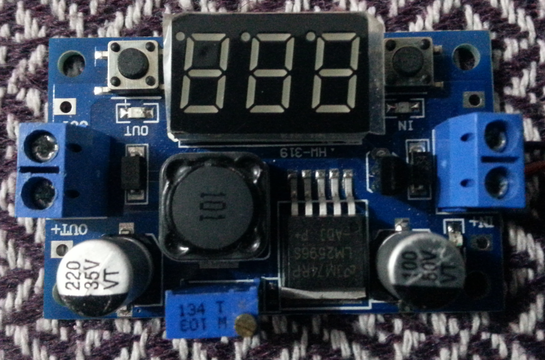

Bu panel sisteminde kullanmak için aşağıdaki gibi bir çevirici öneririm. Panel gücü yüksek olsa buck boost çevirici alın derdim. Bu ürün 6 volt ile 24 volt arasi gerilimi 5 volta doğrudan sabitliyor. Bununla direkt powerbank sarj edebilirsiniz.
Zaten 9 volt panel gerilimi 5 voltun altına indiyse artık çok guc ve akim üretmez. Bu nedenle farklı bir çözüm aramak mantıklı değil.

Bu ürün için soğutucu gerekirmi ?
Voltaj inmesi ( düşük voltaj ) powerbanka zarar verirmi ?
Diğer : bu ürün ile voltajı uygun cep telefonu direk ( powerbank olmadan ) şarj edilebilirmi ?
Şarj edilirse cep telefonuna veya bataryasına zararı olurmu ?
Teşekkürler .
Ürünü denemedim kullananların yorumlarına bakmak lazim.
Voltaj düşünce muhtemelen telefon kendisi sarji kesecek yada yavaş sarj olduğunu belirtecektir. Benim telefon kalitesiz sarj aletine yada düşük akilmisarj olduğunda yavaş sarj olduğunu belirtiyor.
