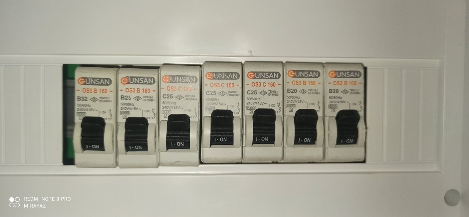

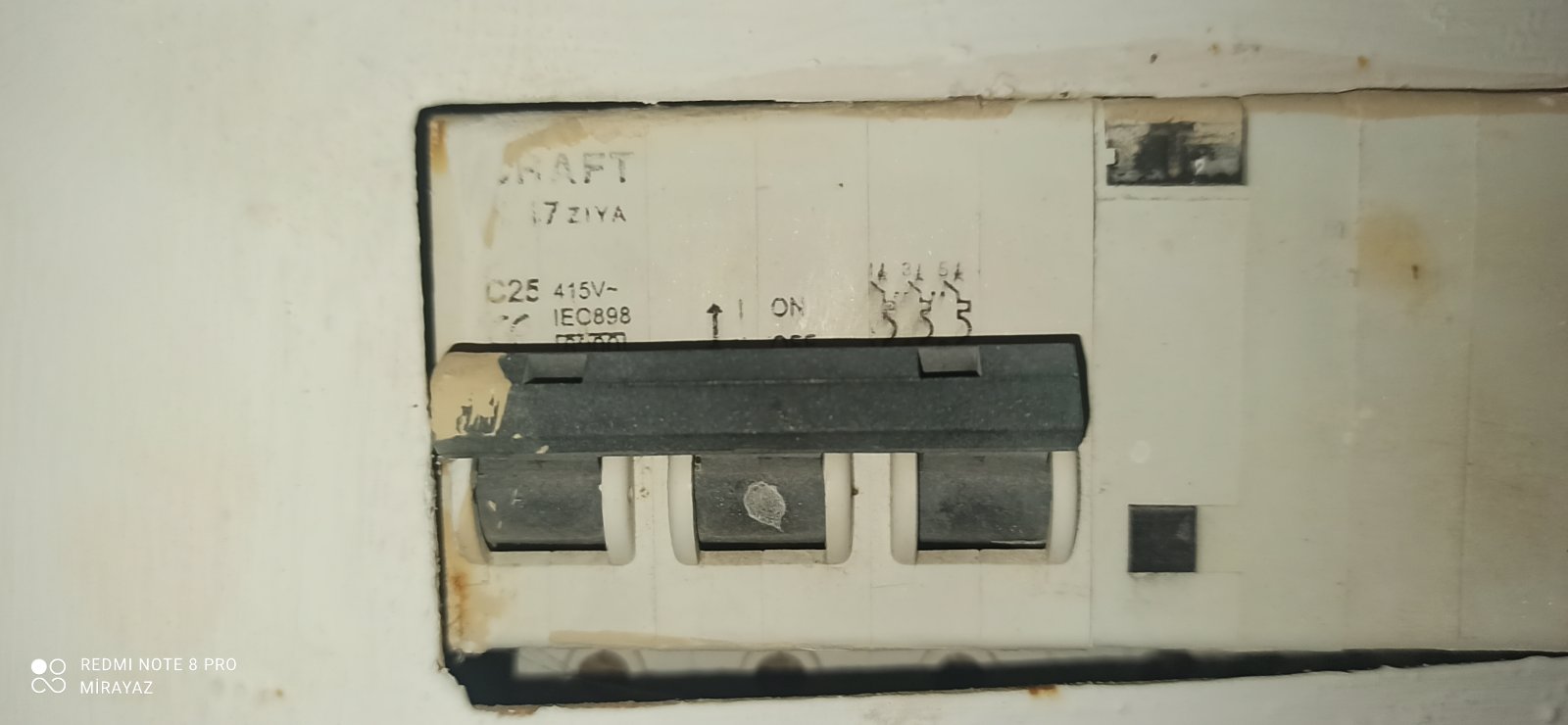

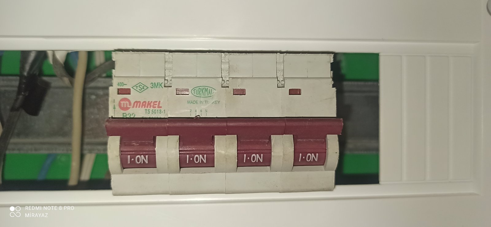

Merhabalar 2500watt 3 adet ivigo ısıtıci odalara taktikdan bir müddet sonra sayaçtaki sigorta atıyor. Sayaç üzerinde craft yazan sigorta takılı.digerleri ev içindeki sigorta onlar da atma olmuyor

Nasıl bir malsa internette hiç örneği yok. Üzerinde şurda açarım, burda kaçarım da yok. Nasıl bir merdiven altı üretim artık akıl almıyor. Bence çöp olma ihtimali de var.
Şimdi sen söyleyince ürünü iyice bir inceledimde bu ürün sigorta+kaçak akım bir arada olanlardan galiba yoksa üzerine c25 yazılmazdı. Tesisat komple hatalı daire içinde 32A, 25A vs.

Üzerinde termik işaretleri görünce başta benim de kafam karıştı. Sonra dedim sigorta da test butonu ne arar. Üzerinde birşey de yazmıyor Allah selamet versin. Bu kadar bilinmedik bulunmadık markadan RCBO nasıl çıkmış hayret.
Ev eski bi ev full tadilat yapıldı.sagolsun elektrik işini yapan bunları değiştirmeden gitmiş. normal kullanımda atmıyor sıkıntı yok.ama dediğim gibi 3 ısıtıcı takınca 2 dk ya atıyor. Sigorta ve kaçak akım rolesini değiştirsem düzelir mi acaba.

Isıtıcıların her biri mi 2500W? Yani toplamda 7500W var? Eğer öyleyse ilk yazdığımı unutun. 7500W yaklaşık 32A akım çeker. O yüzden bir müddet sonra atıyordur, termik koruma yapıyor. İyiki de yapıyor kablo kesitleriniz uygun değilse kablolar yanabilir.
