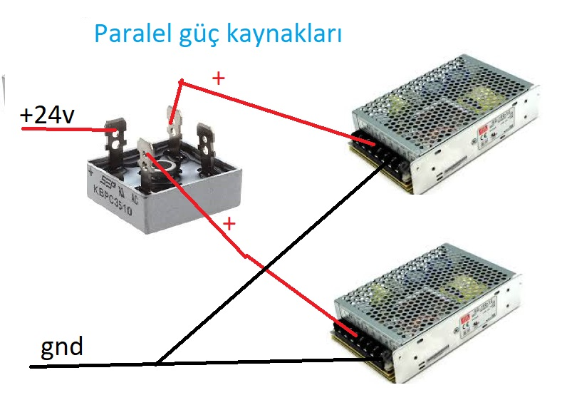

Merhaba elimde 2 adet 220/24VDC power supply var ikisini paralel yapıp aynı noktayı beslemek istiyorım biri arıza yaptığında sonuç ne olur
Beslediğiniz yükün gücü paralel olan iki güç kaynağının toplam gücüne eşitse;
Kaynaklardan birisi arıza yaptığında diğeri yükü beslemeyez, arızalanabilir.
Beslediğiniz yükün gücü paralel olan iki güç kaynağının toplam gücünün yarısına eşitse;
Kaynaklardan birisi arıza yaptığında diğeri yükü beslemeye devam eder.
Not: İki güç kaynağının özdeş olduğunu varsayıyorum.
@fgencal usta çok güzel açıklamış ama nokta dediğiniz şey nasıl bir şey? ve buna izin verebilen bir şey mi? gibi ayrıntılar var. nokta dediğiniz şeyin tüketici haklarını unutmayalım. led bardır sıkıntı çıkarmaz aksine memnun olur, düz çalışan dc motor benim için fark etmez der gibi. bazı özel devreler vardır özellikle çift besleme girişine sahiptir gibi.
Teşekkürşer
Bu sekilde paralel bağlanabilir
