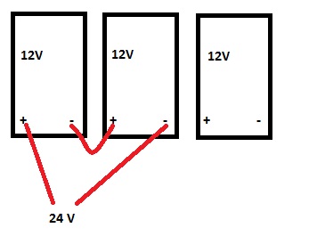

merhaba, güneş enerji sisteminde seri bağlanmış iki 12v aküye paralel şekilde bağlayacağım bir 12v akünün durumu ne olur? patron 12v akü almış, bunu bağlamamı istiyor.
Güneş enerji sisteminiz 36v destekliyorsa ve akülerin amper saati aynıysa seri bağlayabilirsiniz. yoksa paralel olmaz.
sadece 24v ile çalışıyor.
Bir bildiği vardır patronun. Kırmayın.
Nereye bağlanması konusunda fikrini alın.
Söylediği yere bağlayın.
şeytana uyduk üçüncü aküyü paralel bağladık diyelim ne gibi sorun çıkar? örneğin üçüncü akü patlar mı ? yada tüm aküler 18v mi olur?
Şeytana mı patrona mı uyup 3.yü paralel bağlayacaksın :)
Umarım gerçekten patrona linki verirsinde yazılanları okur.
Bağlı olan akülerin ve yeni alınan akünün ampersaat değerlerinide yaz
hatta fotoğraflayıp paylaşsan daha güzel olur.
