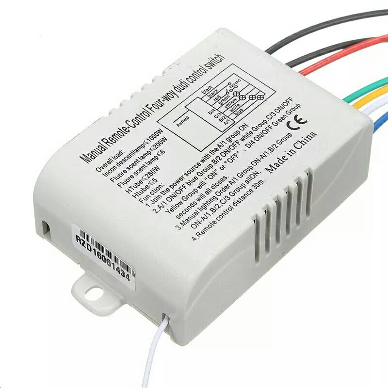

220V ile çalışan röleyi 12V ile nasıl çalıştırabiliriz?
ahmethoca
28 May 2014
68
38
Bartın
220v ile çalışan bu röleyi 12 V luk röle ile nasıl kontrol edebiliriz?
Küçük bir invertör devresi yaparsınız yada hazır alırsanız olabilir

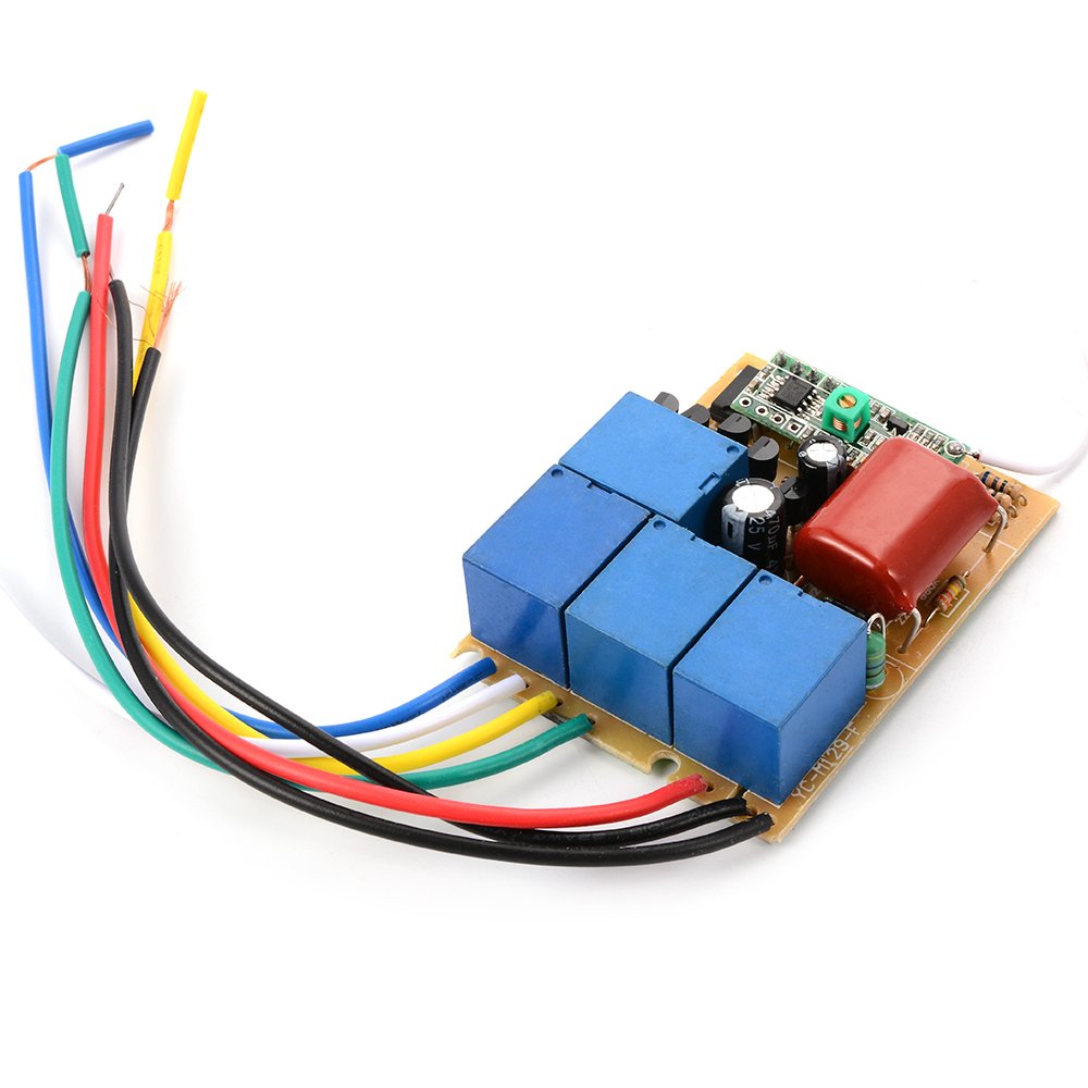

İçindeki elektronik elemanlar zaten muhtemelen 12vdc ile çalışmakta, trafosuz besleme ile 220vac den düşürülüyor.
Simdi bu devre 12 volt ile calistirilmak isteniyor ancak yukler nedir baglanacak yukte 12 voltmu?
Devrenin ici acilip resimlense daha iyi olur kanaatindeyim kontrol devresi buyuk ihtimal 5 volttur. Icinde rolemi var bakmak lazim.
Yani incelemek lazim. Olmayacak is degil.
