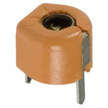

FM verici devresi kurmaya çalışıyorum ancak sürekli trimmer kapasitörden dolayı sorun yaşıyorum. İnternette araştırdım ama tam anlamıyla aydınlatan bir içerik bulamadım. Trimmer kapasitörün kullanımı nasıldır? Bacaklarını rastgele mi takıyoruz yoksa belli bir kuralı var mı?
https://media.rs-online.com/t_large/Y1753524-01.jpg
bahsettiğim şey bu.

Trimmer kondansatorlerin yonu yoktur. Zaten iki bacakli. Iki yonde de takabilirsiniz.

Nohut kadar olan trimmer kapasitör çöptür boşuna uğraşma.
Yani şu tiplerse olabildiğince uzağa kaç:

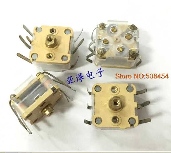

Eski radyolardaki frekans ayar kapasitörü ile kolay olur,
şuna benzer:

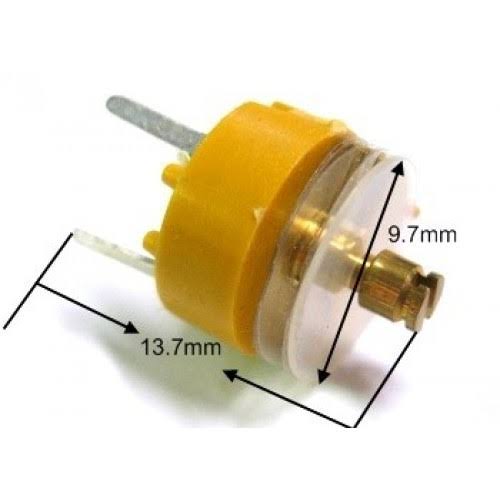

veya en kötü ihtimal şunlardan kullan:
