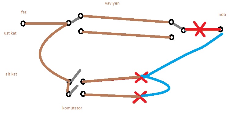

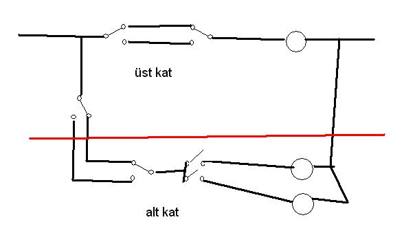

Merhabalar,
Aşağıdaki odada 2 lambayı ayrı ayrı kontrol etmek istiyorum.
Yukardaki odada vavien sistemi var ama ben ayrıca kapının yanındaki anahtardan aşağıdaki odadaki 2 ışığı da kapatmak istiyorum.
Böyle bir şey mümkün mü dostlar?
İç odaya kablo çekilmesi gerekli ve lambalar aynı anda mı yanıp sönecek?
Aşağıdaki odadaki 2 lamba ayrı ayrı kontrol kontrol edilecek.
Yukardaki odadan aşsğıdaki ikisini aynı anda söndürmek istiyorum.
Nasıl bi şey yapmalıyım? Vavien mi?
Tesisatı yapa bilmek için kırıp dökme veya yeniden kablo çekme imkanınız varmı birde panodan odaya gelen kablolara müdahale etme şansınız varmı?
Alt kattaki açık ışığı kapatmak kapalıyı açmak istersen darbe akım anahtarı ve gerekli kabloları çekmen yeterli.
Onun için ortamı görüp planlamak lazim. Ama anlatmayı deneyelim.
Üst kat anahtarın yanina bir sıva üstü vaviyen koyun ve mevcut kasadaki anahtardan fazı vaviyenin ortak ucuna köprüleyim.
Aynısını alt kat komütatör anahtar yanina da yapın. Komütatör fazı iptal olacak.
Uygun bir yoldan (sıva ustu kroşe ile, kanaldan veya boru içi gibi ) vaviyenin uçlarını karşılıklı bağlayın.
Birde alt katın ışıkları komütatör üzerinden kapatılmışsa yukardan yakamazsınız. O nedenle komütatörün sürekli açık olması gerekebilir. Alt kat vaviyenden aç kapa yapılır.
Bu durum sorun değilse komütatör iptal edilebilir.
