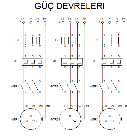

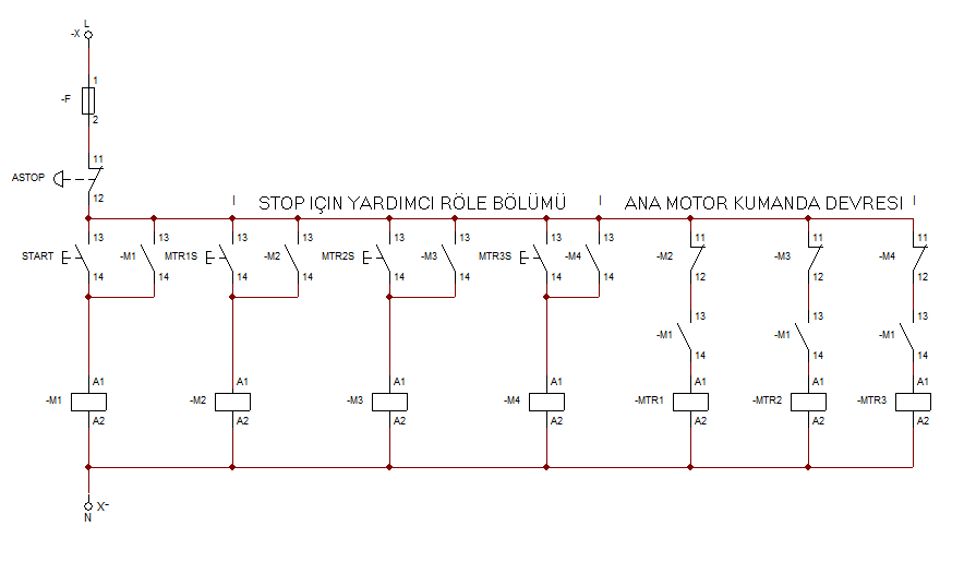

3 adet asenkron motoru starta bastığımızda aynı anda çalıştırıcaz her motorun kendi stop butonu olucaktır 1.stop butonuna bastığımızda sadece 1.motor durucak geri kalan 2 motor çalışmaya devam edicektir (diğer motorlar içinde aynı şey geçerli) buna uygun devre kurmamda yardımcıolur musunuz
Bu bir ödev mi ve plc de mi kullanılacak ona göre yardımcı röle kullanıcam.
Devre PLC mantığı ile hazırlanmıştır klasik sisteme göre değildir klasik sistemdede kullanılabilir fakat çok fazla malzeme kullanılır klasik sistem için farklı bir devre kurulması daha doğrudur M1.M2.M3.M4 kontaktörleri PLC deki yardımcı rölelere denktir. Anlattığın gibi bir devre kurdum motorlar durduktan sonra tekrar çalışacakmı bilgisini vermemişsiniz ondan dolayı motorlar dan herhangi birini yada hepsini durdurur iseniz ASTOP ile devrenin genel enerjisini kesmeniz lazım. Eğer motorlar durduktan sonra tekrar çalışsın genel enerjiyi kesip açmayım derseniz tekrar düzenleme yaparız basit bir şey saten ekstra 4 tane stop butonu koyarak bu sorunuda çözebilirsiniz. CAD SİMU üzerinden hazırladım sizde kullanıyor iseniz proje dosyasınıda atabilirim.
Burda da güç devresi bulunmaktadır.
Not: Devrede isimlendirme ile alakalı sorun olabilir takılan ustalarım yada hocalarım varsa affola belirtir iseniz hem düzeltmiş olur hemde hatamı görmüş olurum saygılar.

K1 yolunda NC kontaklarda 1 harf hatası oluşmuş.
K3 yazan son kontak k4 olacakmış

Nacizane düşüncem diyelim ki
start butonuna basıldı 3 motor da çalıştı
M1 ait stop butonuna basıldığında m1 durdu M2 ve M3 motorları çalışmaya devam ediyor
Bu noktada biri starta tekrar basarsa M1 yine çalışır
m1in tekrar çalışmaması gerekiyor ise bu tasarım ile 3 motor durmadan da duran motorların tekrar çalışması için engel bir durum yok ama böyle bir seneryo problem değil ise göz ardı edilebilinir.
Amacım yargılamak veya yanlış aramak kesinlikle değil sadece gördüm bir durumu paylaşmak ve daha sonra bu yazıları okuyanların bu çizimlerde işine en uygun olanı seçmesidir.

canınızı sıkmayın sorun değil kumanda işinde tüm olasılıkların düşünülmesi lazım ama soruyu soran arkadaş böyle bir senaryodan bahsetmediği için yapmadım bu şemada 3 motor start verdikten sonra start devre dışı kalıyor 3 motor stop etmeden start almıyorlar
