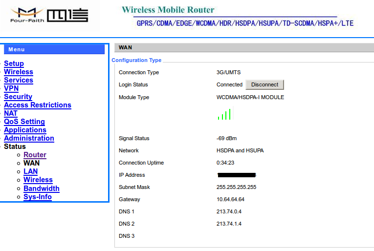

FOUR FAITH 3G LTE Türkcell 3G hat kullanıyorum.
En iyi pingim 31m sn olup, data transferi olmadığı durumlarda baz istasyonunun özelliklerinden dolayı zaman zaman 100 lere ve 200 lere çıkıyor.
http://myip.speedtestcustom.com/result/086172e0-6d31-11e9-9ae4-c758828397bf
Balkonda iyi bir anten ile kullanmaktayım. Sinyal seviyesi ne olursa olsun durum değişmiyor.

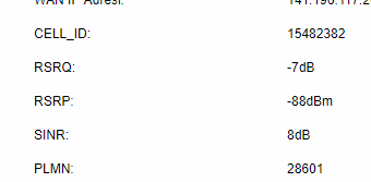

Çok teşekkür ederim. o halde gürültü arttırmamak için 1800mhz değerinde bir anten daha iyi olur sonucunu çıkarıyorum yanlış anlamıdımise. Modemin arayüzünde değerleri şu şekilde gösteriyor ama çok kısıtlı bilgi vermiş ölçmenin başka bir yolu var mıdır?
