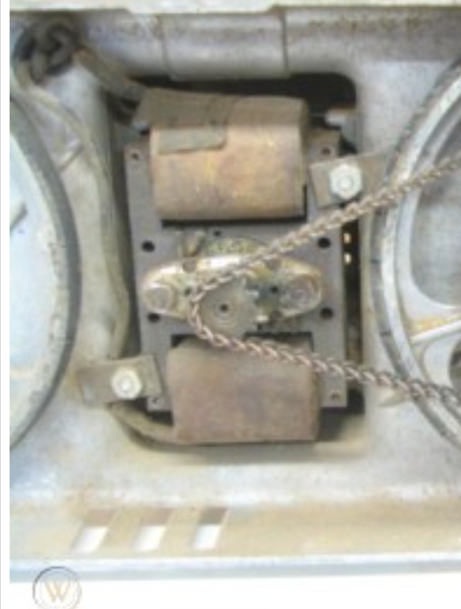

Böyle bir motor var. 110 volt ve 3 Amper. Bunu 220 ile en masrafsız şekilde nasıl çalıştırabilirim?
220-110 trafolar pahalı.
Dimmer bu işe olabilir mi?
Veya araya seri 300watt lik bir ampul taksam olabilir mi?
Verim aramıyorum. Kırk yılda bir çalışacak şerit testere bu.
Yardımcı olacak arkadaşlara şimdiden teşekkürler
600 watt ısıtıcı rezistansla çalışabilir dimmerle olmaz.
rezistansın mahzuru olabilir , elektrikçiler daha iyi bilir.
Seri kondansatör ( gerilim bölücü ) ol-
mazmı ?
