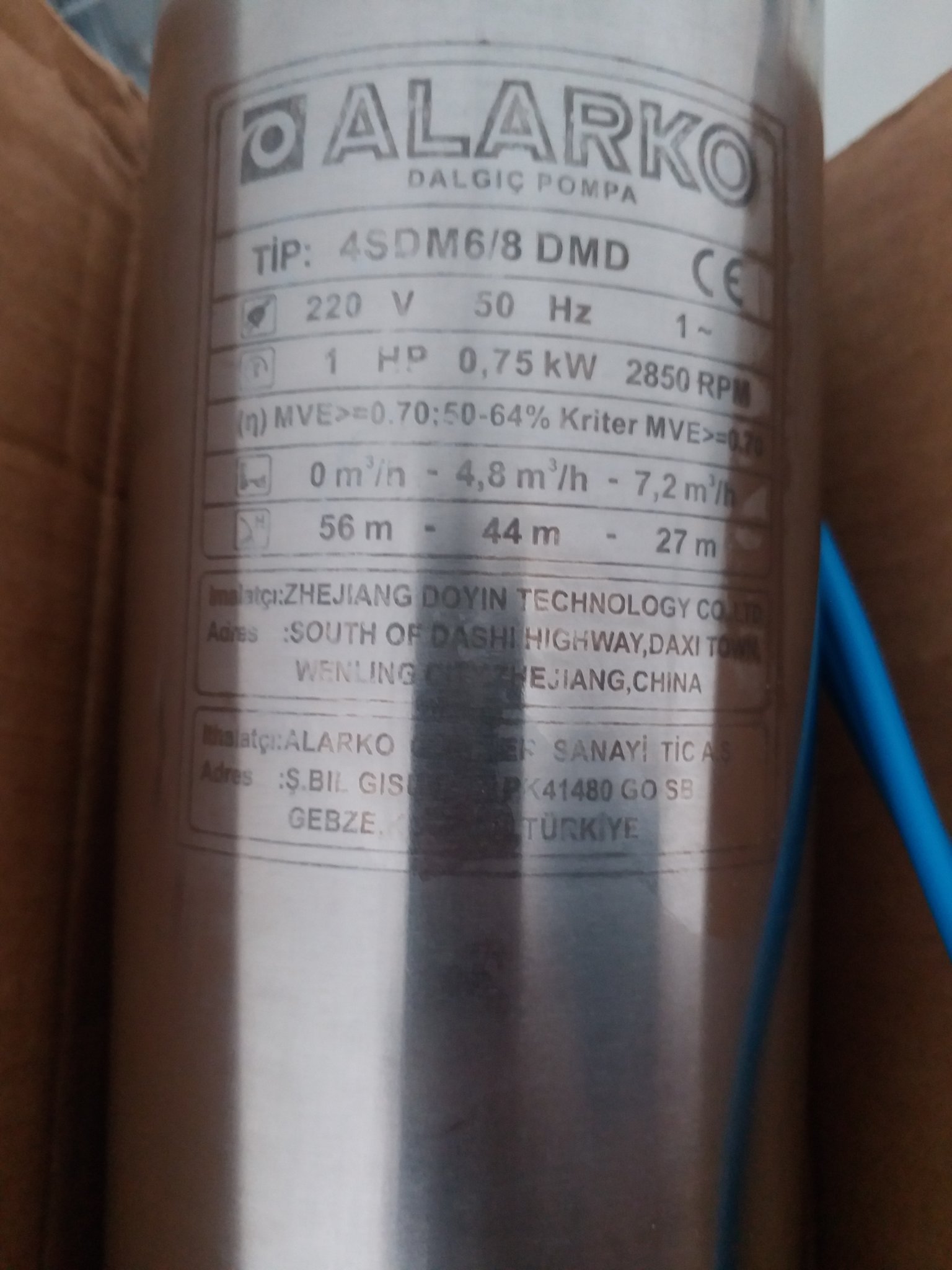

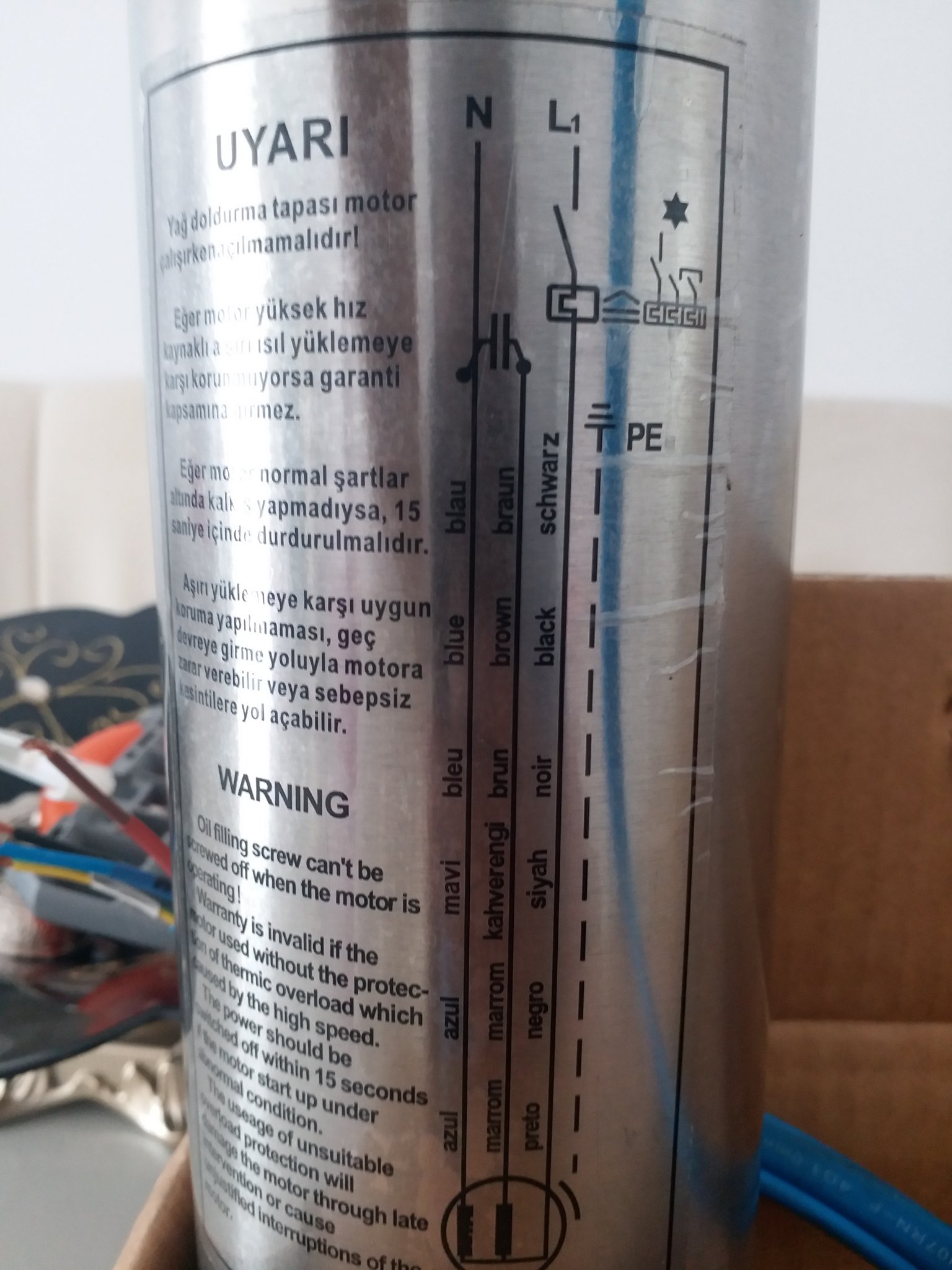

Merhaba bende Siemens V20 sürücü ile monofaze motor çalıştırmak istiyorum bağlantısı nasıl olmalıdır.
Sürücünün girişinde L1/N var çıkışında u.v.w var monafaze dalgıç motorunun da 3 tane kablosu var

L1 Faz , N Nötr bağlayacaksın. Motordan gelen 3 kabloyu U-V-W bağlayacaksın. Motor etiketinde 220V karşılığında hangi bağlantı tipi var ise motorunu ona göre bağlarsın. Sürücü girişi 1x220V , Çıkışı ise 3x220V'tur. Kolay gelsin.
Yani kondansatör falan baglamamiza gerek yok ozamn dalgictan gelen 3 kabloyu direk sürücünün çıkışındaki u.v.w klemenslerine baglarsam çalışır oylemi

bağlamak istediğiniz motorun etiket bilgilerini verebilir misiniz?
monofaze motor = bir fazlı motor
fazlar arası gerilimi 220v olan trifaze motor = üç fazlı motor
Motor ve dalgıç bilgileri bunlar
Teşekkür ederim ilgilendiğiniz için ozamn dalgici değiştirip 3 fazlı alayım doğrumu?
