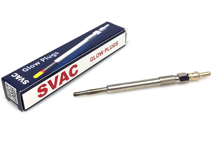

Selamün aleyküm abilerim, bende böyle bir tane 11v, 1.3 svac kızdırma bujisi var, ben 12voltluk bir adaptör kullanmak istiyorum, ona göre adaptör bulmak için bu bujinin kaç amper öğrenmek istiyorum, bununla bir havya yapmak istiyorum, şimdiden

1.3 dizel motorun aküsü kaç amper. Onu 12 ile çarpınca kullanman gereken trafo gücünü bulup bu işten vazgeçiyorsun. Dandirik küçük güçlü bir Led trafosu ile o buji kızarmaz.

12v 200 amper,
Ama illaki bunun bir sınırlaması vardır, 200 amperin tamamını çekmiyordur.
Üzerinde 11v yazıyor ama amper'e dair herhangi bir bilgi yok.
Multimetrem olmadığı için kontrol da edemiyorum
12v 200 amper,
Youtubeden bir kızdırma bujisi kontrolünü aç izle. Nasıl akkor gibi kizardigini gör. Onunla lehim yapacağım derken kartın önünden sokar arkasından çıkarırsın.

Elimde kullandığım ersa havya 24 volt ve 60 watt. İçinde bir trafo ile çalışıyor.
Açıkçası bu tür bir kızdırma bujisi ile bir havya yapılabilir düşüncesindeyim. Ancak uc kısmı standart olmayacaktır. Bu en büyük sıkıntı olacaktır.
Aşağıdaki videoda 12 voltta benzer bir buji 5 amper cekiyor. Buda 60 watt a yakın bir değer. Tabi biz bu kadar kızarmasını yüksek sıcaklığa çıkmasını istemiyoruz.
Kontrol kısmına pwm ile sağlanırsa isi ayari yapilabilir diye düşünüyorum.
