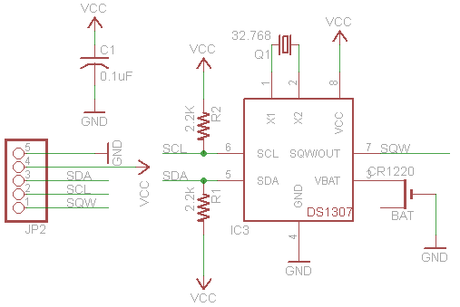

Zamanı ve tarihi öğrenmek için DS1307 kullanabilirsiniz.
Eğer 1 saatlik gecikme için örneğin 555 gibi bir yonga kullanmak isterseniz bu durumda 555'in yanında CD4040B sayaç kullanılabilir.
Arduino'nun zamanlama kütüphanelerinden de faydalanabilir
Erdem hocam arduino konusunda giriş seviyesinde bilgiye sahibim. Bu şema bayağı profosyonel geldi bana :) . İlgin için teşekkür ederim.
Şema oldukça basit. CR1220 bildiğin saat pili takılıyor. DS1307 tüm devresinin 1 ve uçlarına 32.768 KHz, 12.5 pF bir saat kristali takılmış.
SCL Arduino'nun A5 kapısına, SDA ise A4 kapısına takılacak. Tüm devrenin isteğe bağlı kare dalga üreten sqw ucunu kullanmaya gerek yok.
DS3231 daha kararlı.
DS1307 de kristal dışarıdan takılıyor,
kalitesiz olduğu zaman -ki kalitelisini
bulmak zor ve pahalı- kayma fazla
oluşmakta.
Söylediğim rtcnin kristali içinde. Modül
halinde olanlardan kullanabilirsiniz.

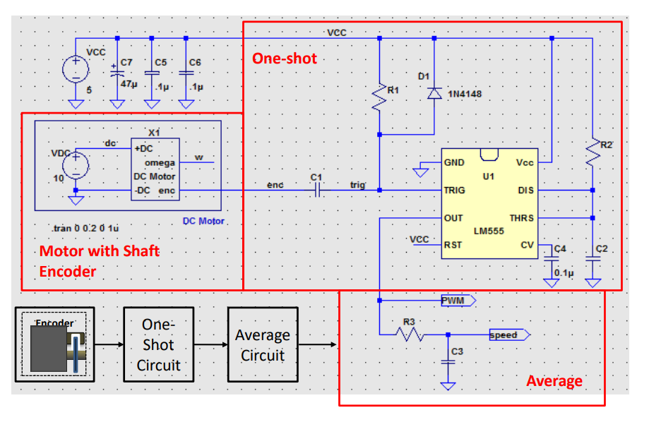

Azıcık konu dışına taşıyorum ama şu devreyi örnek gösterecektim.
Örneğin kaç kişi bu devrenin tam olarak ne yaptığını tüm detayları ile anladı?
İşte bu nedenle karışık bir devre çözümlemesi (tasarımı, hata ayıklanması) yaparken ne yapmalıyız? Bu bilgileri, önerileri bazı elektronik tasarım derslerinden aktarıyorum.
1- YAPMAYIN - Direkt devrenin tamamına dalıp düğüm ve ilmek denklemlerini yazmayın.
- Zor bir cebirle zorlanacak ve ilerleyemeyeceksiniz.
- Hata yakalarken, tasarladığınız devreyi tek aşamada tamamlamayın. İlk çalıştırdığınızda devrenin çalışmayabileceğini göz önünde bulundurun.
2 - YAPIN - Devreyi ayrı ayrı anlaşılabilir, daha küçük işlevsel bölümlere bölün.
- Önce her bölümün nasıl çalıştığını kelimelerle ifade etmeye çalışın.
- Anlamadığınız bölümleri ayırın. Anladıklarınızı önce açıklayınız.
- Hepsini bir seferde çözmeye çalışmayın.
3- YAPIN - Her bölüm için neye ihtiyacınız olduğuna karar verin ve hangi analizin uygun olacağını belirleyin.
- Giriş ve çıkış sinyallerini tanımlayın
- Basit denklemler yazın
- Verilen elemanların değerleri için devreyi çözün. Çoğu kez birden fazla doğru cevap olabilir.
- Öz direnci uygun seçin böylelikle akım ve güç tüketimi makul sınırlar arasında kalsın.
