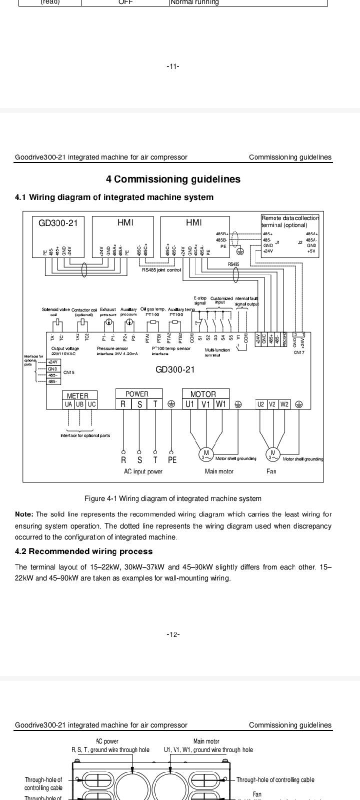

Arkadaşlar bu sürücü 4 kW mı 5,5 kW mı
Avrupalı üreticiler Normal hizmet ND ve ağır hizmet HD diye isimlendirirken Çinliler de bunu değişken tork, sabit tork diye isimlendirmişler. Yalnız sürücünün dokümanı çok yetersiz yani insan G harfi sabit tork anlamına geliyor diye yazar da P harfi değişken tork anlamına geliyor diye yazmaz mı ya. Bulmaca çözer gibi ne anlama geldiğini çözmeye çalışıyoruz.
4 : 4kW G: Sabit tork (HD)
5R5: 5.5 kW P: Değişken tork (ND)
