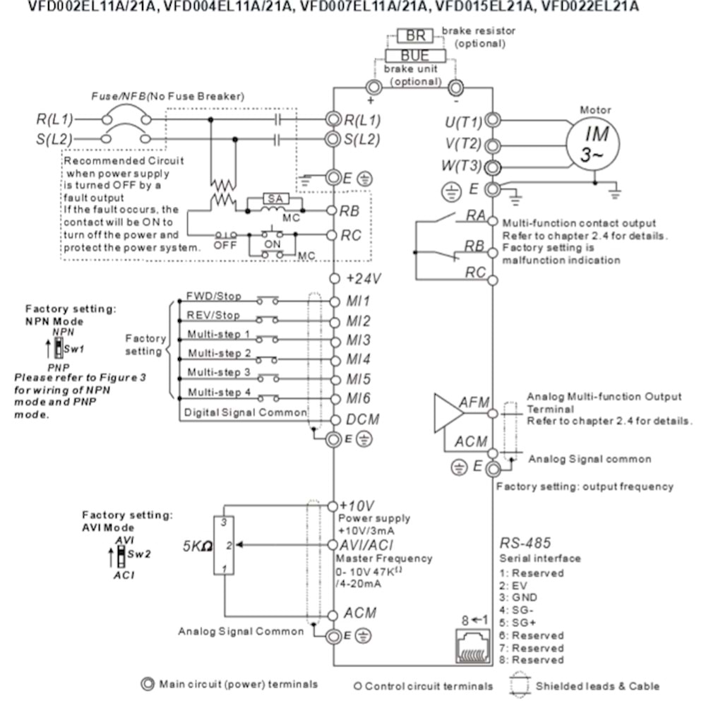

Delta inverterde bağlantı prensip şeması aşağıdaki gibidir.
Bu şemada sol altta analog giriş ve buraya bağlanmış bir potansiyometre bulunmakta.

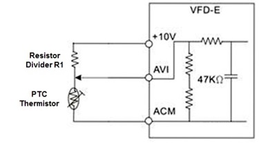

Deltanın sitesinde bu terminal şu şekilde ptc bağlantısı yapılarak ptc koruması yapılabileceği yazılmış. Ancak değerlerin ne olacağı dirençlerin hesaplanması ve parametrelerde ne gibi değişiklikler yapılacapı hakkında net bilgim yok. Uğraşmak isterseniz diye ekledim. Aşağıdaki resmin kaynağı ise şu linktedir. Soru cevap kısmında yazmışlar.
https://www.deltaww.com/services/FA...ID=2&itemID=&ID=1667&fid=2&mode=list&hl=en-US
Termistör ile transistörlü bir devre yapıp role cektirip rölenin kapalı kontağından invertorun anahtarlama ucuna gidebilirsiniz
