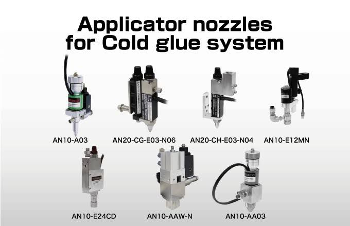

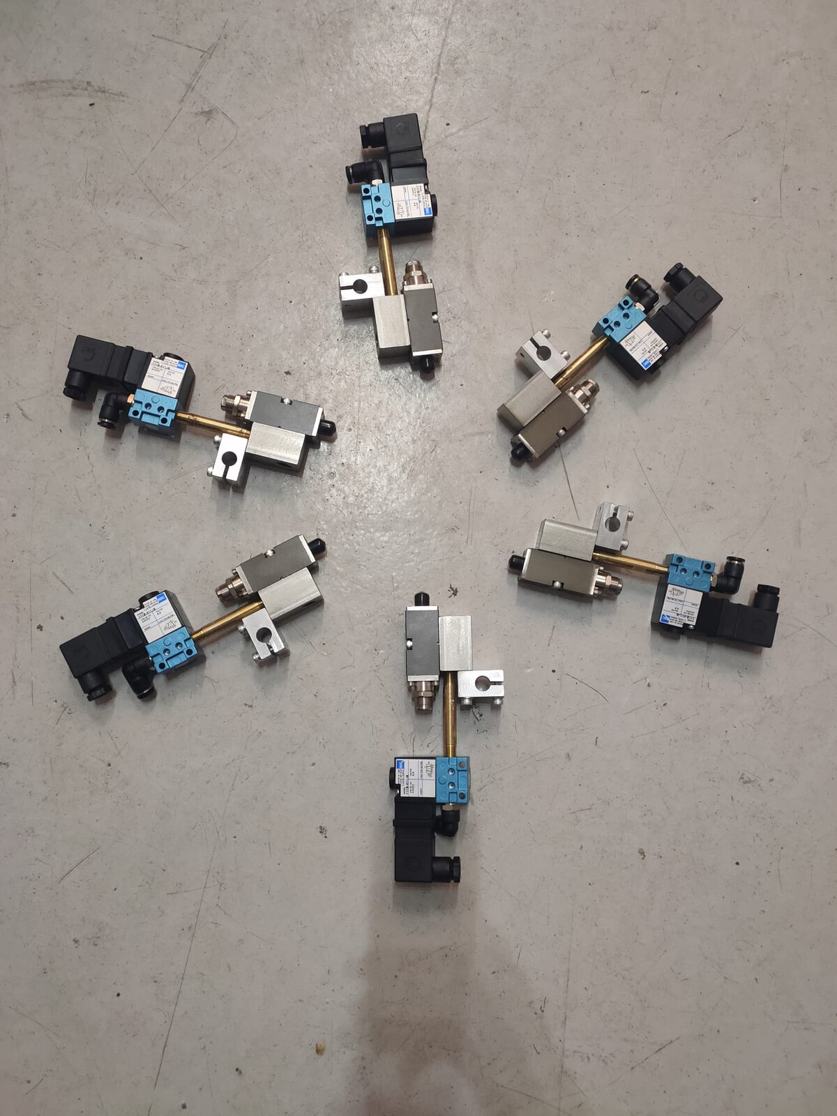

Herkes Kolay gelsin iş yerimizde kullandığımız kağıt torba kapatma makinasında kullanmak üzere resmini paylaştığım ürüne alternatif olacak daha basit bir ürün tasarlamak ve yahut farklı amaçla kullanıyor olsada bizim sistemde kullanılabilecek bir ürün arıyorum. Öneri görüş ve fikirleriniz bekliyorum.
Resmini eklediğim ürünler profesyonel makinalarda kullanılan hava veya bobin ile aktif edilerek sisteme bağlı olan basınçlı soğuk tutkalı belirlenen süre boyunca uygulamasını sağlamak ancak bu ürünler bizim işimiz için çok fazla özellikli ve hassasiyeti yüksek pahalı ürünler ben daha basit bir ürün araştırıyorum şimdiden herkese çok teşkkür ederim

Boya tabancalarını incele.Bir borunun yan tarafından ince bir delik aç ve daha ince bir boru geçir ve bu boruyuda püskürtmek istedigin sıvının içerisine daldır.Emme yapabilmesi için ya basıncı artıracan veya emme mesafesini kısaltacan.
Teknik olarak buna ventüri etkisi denir.İnternette biraz araştırırsan daha ayrıntılı bilgi bulabilirsin.
