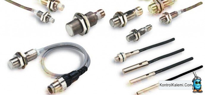

Proximity sensörler işinizi görür. Bu sensör aynı zamanda yakınlık sensörüdür, bütün cisimleri algılayabilir.
http://www.direnc.net/KAPASITIF-PROXIMITY-SENSOR,PR-21605.html
http://www.direnc.net/ENDUKTIF-PROXIMITY-SENSOR,PR-21604.html
