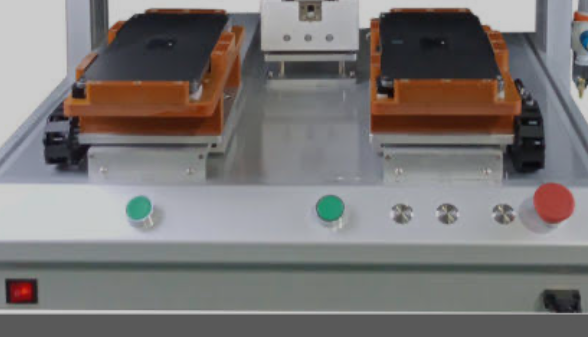

Merhaba arkadaşlar konu başlığından da anlaşılacağı üzere mach 3 kırmızı kart ile çift y eksenli bir projem var. Yapmak istediğim işlem ise y1 ve y2 eksenine bir düğme dışarı çıkarmak istiyorum y1 start butonuna basınca işlemi tamamlayacak ve duracak y2 deki işleme başlaması için y2 start düğmesine bastığımda da y2 deki işleme başlayacak. Bu işlem bitince y1 start ve y2 start yaptıkça çalışacak bu konuda nasıl bir yol izlemeliyim yardımlarınızı bekliyorum
acil stop , hold gibi düğme koymak istiyorum y1 eksenine parçayı koydum düğmeye basıcam y1 eksenindeki işlemi başlatacak. Z ve x eksenleri hareketlerini tamamlayıp bitirecek. Sonra y2 eksenine parçayı koyucam y2 eksenine start vericem z ve x eksenleri işlemleri tamamlayıp duracak. Bu işlemler hep bu şekilde devam edecek. Parçayı koydum eksen hareketlerini başlat ve bitir gibi düşünebiliriz
    918.1 KB · Görüntüleme: 151

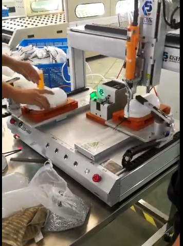

Şöyle bir makina mı düşündünüz?
Evet usta aynen öyle
Yapılabilir.
