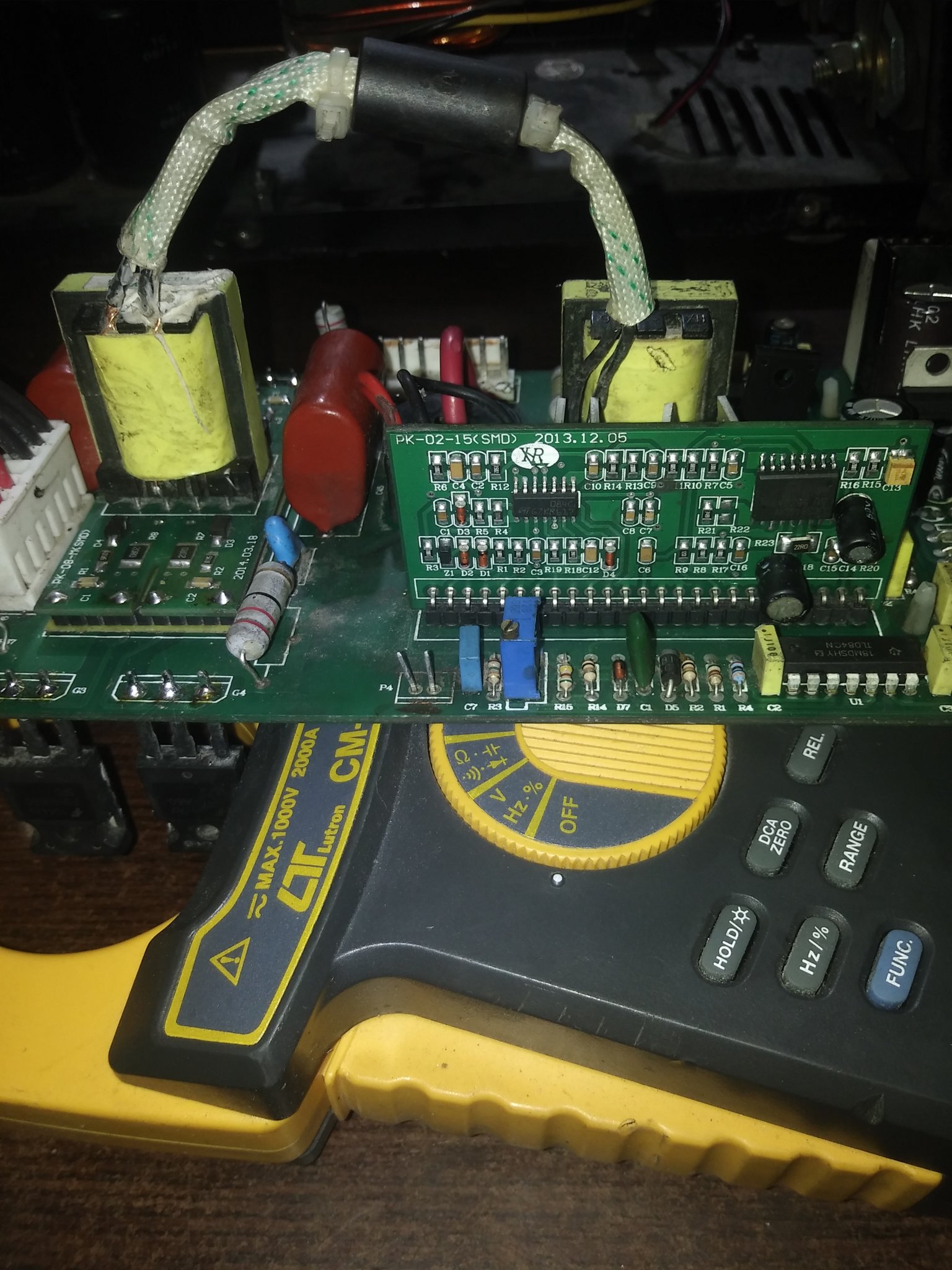

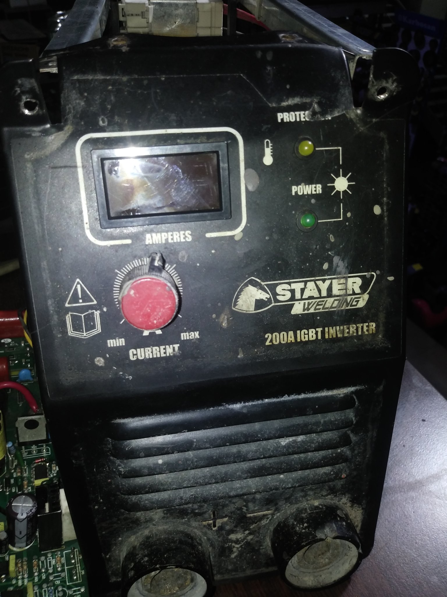

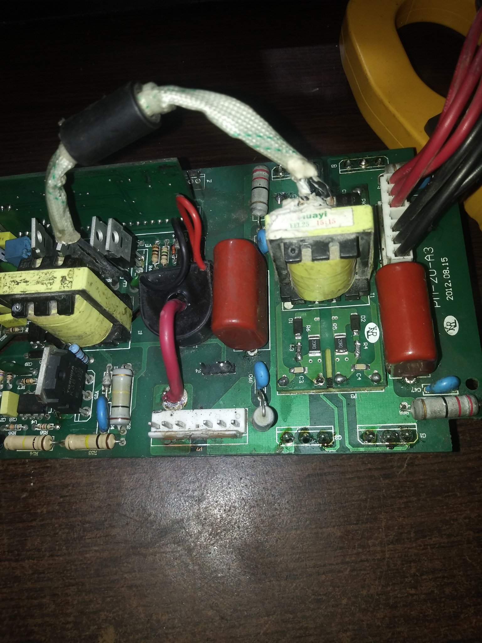

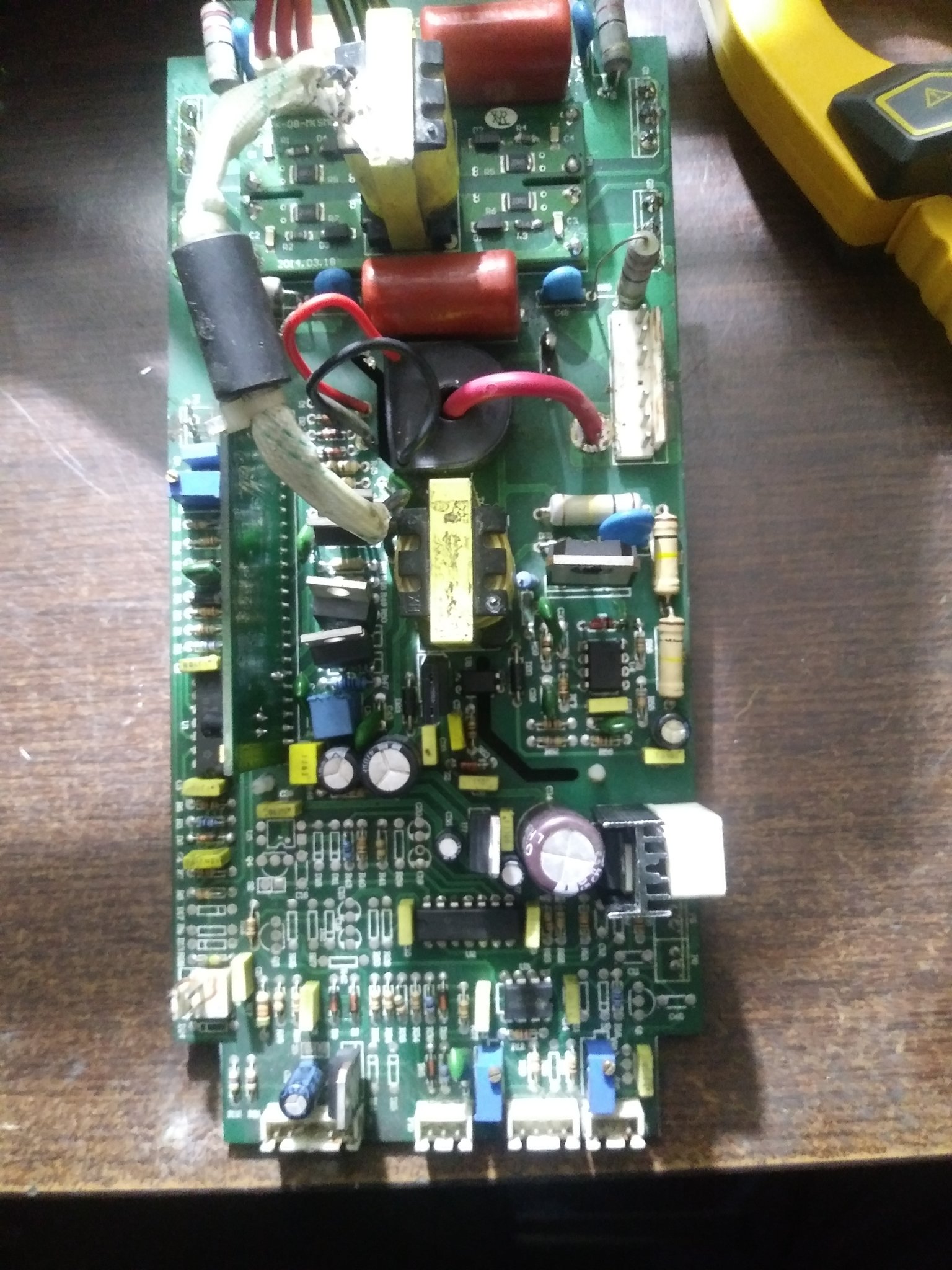

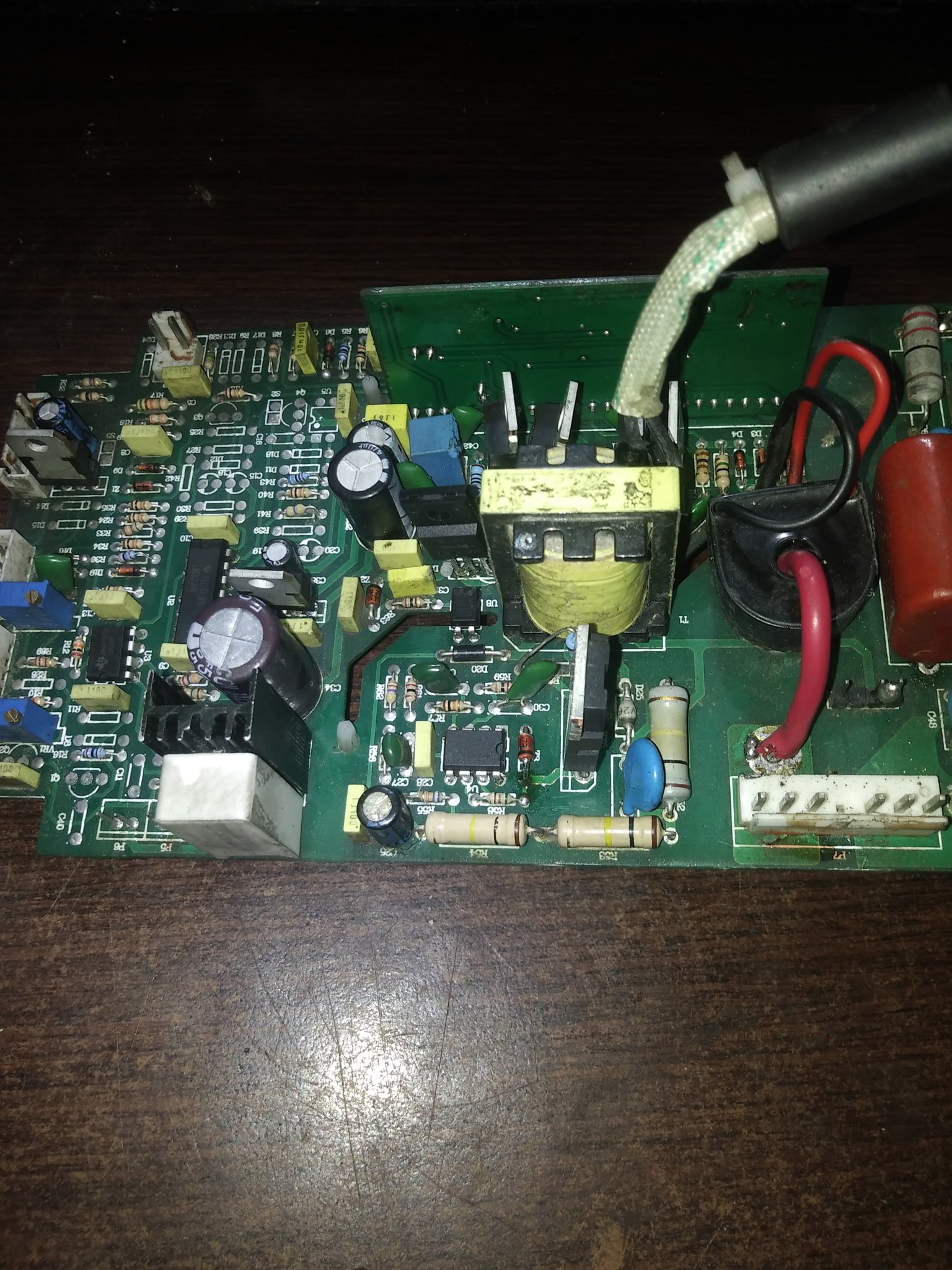

ustalarım elimde stayer 200Amp. Bir makine var. Kondansatör arızası ile geldi değişim yaptım fan yanıktı değiştim. Ardından çalıştırdım. Ancak çıkış uçlarında voltaj okuyamıyorum. Devredeki tekli mos fet ve 20v zener bozuk onlarıda değiştim. Olmadı. Trs. Değiştim. Olmadı. Entegreler den başladım hepsini değiştim. Tık yok. Göstergesi 000 yazıyor. Alt katın soketini çıkartıyorım. Çıkış vermiyor. Kontrol devresi yedeği yok. Şeması varsa verebilirmisiniz.
Şimdi ne yapmalıyım bilmiyorum. Yardımlarınız için teşekkür.
bu arada aklında olsun bazı makineler çıkış 0 volt gösterir ama sadece elektrot yakarken voltaj verir
Akim sensorunde - devresinde veya göstergeyi kontrol eden işlemcide de sıkıntı olabilir.
Hayır hocam sürücülerini değiştim çalışan ekran taktım
