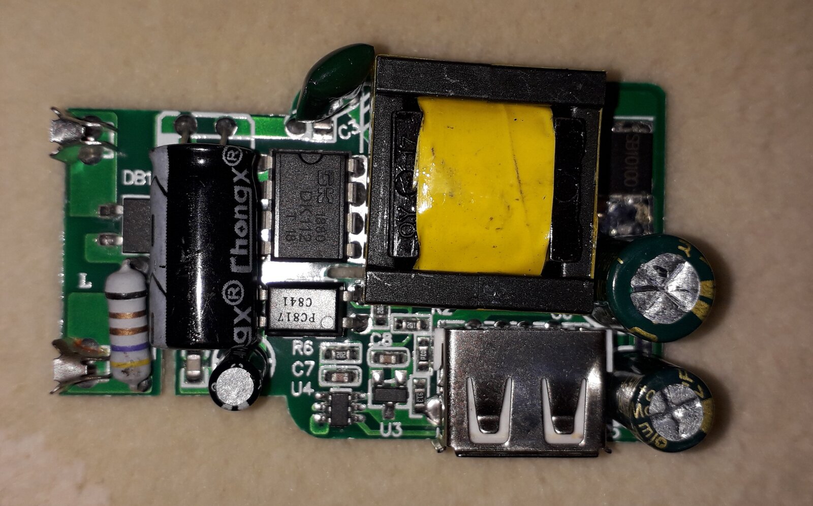

Akşam hanım iş elbiselerimi çamaşır makinesine atmış. Cebimde de telefon şarj cihazı. 2 saat bir güzel makine de yıkandı. Akşam makineden tekrar geri aldım. Sabah usb kısmına elimle vura vura içindeki kalan suları bir güzel çıkarttım. Usb kısmı yere doğru gelecek biçimde akşama kadar güneşin altında beklettim. Akşam baktım gayet güzel kurumuş gözüküyor. Prize takayım mı takmayayım mı . 80 liralık şarj cihazı için telefonu bozarmıyım diye ikilemde kaldım. İçini açıp plastigini deforme etmeye de kıyamadım. Düşünüp taşınıp en son içini açmanın daha akıllıca olacağına karar verdim . Arkasından maket bıçağı ile açtım. Ya içine hiç su girmemiş ya da çok iyi kurumuş. Taktım prize canavar maşallah 😀
iyice kuruduysa birşey olmaz. Biz zaman zaman elektronik kartları yıkatıyoruz.
Bir de pirincin içine koyun içindeki su tamamen çekilir. Benim başıma da gelmişti pirince atıp 1 gün sonra cekine cekine kullanmıstım ama bir problem olmamıştı
deterjanı arınmış ve kuruduktan sonra sorun olmaz eski çalıştığym servis yazarkasa bordlarını bulaşık deterjanı ile yıkardı...
Çok basit bir devreymis aslında . Pekde üzülmeye değmezmiş.
