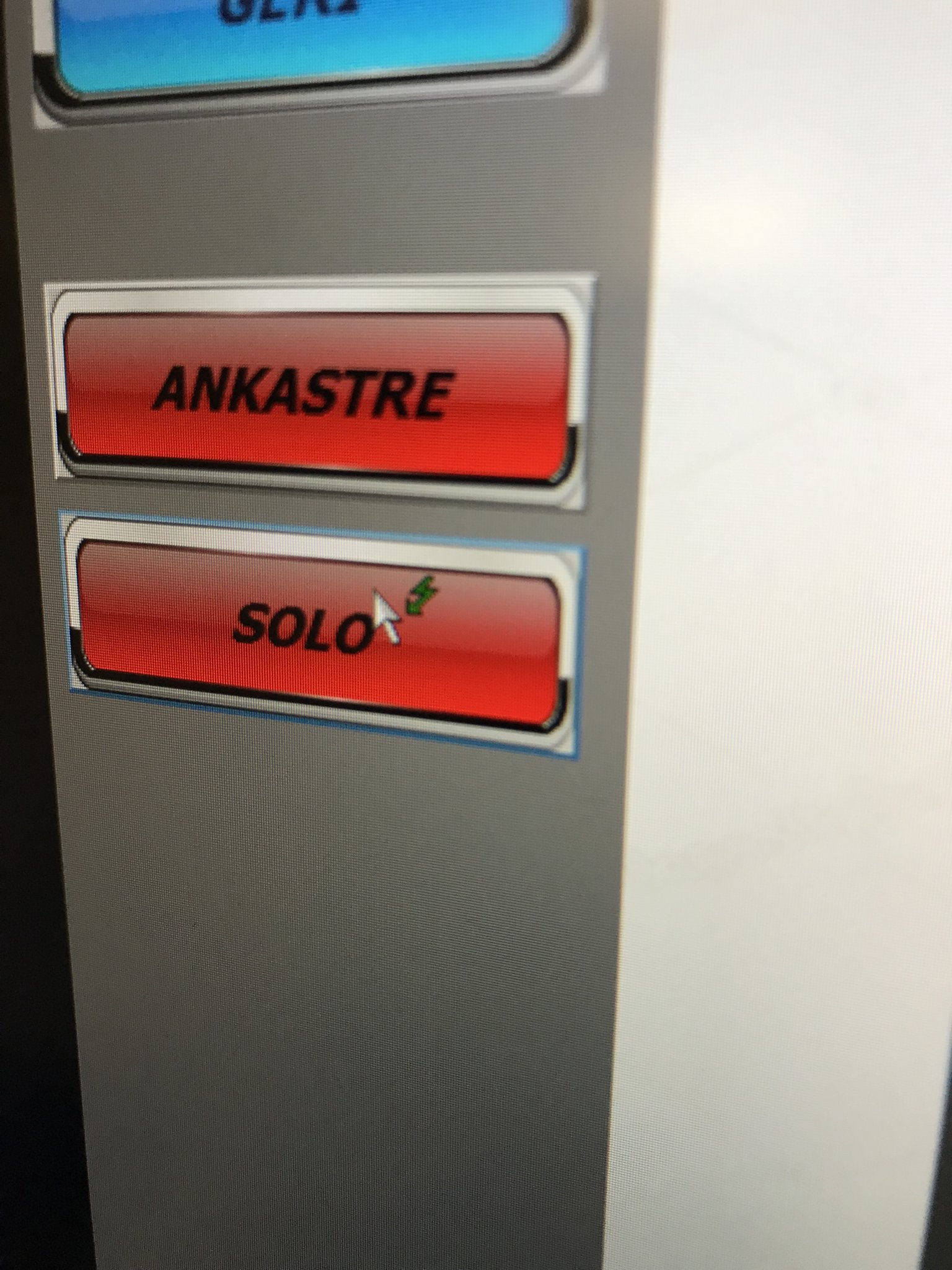

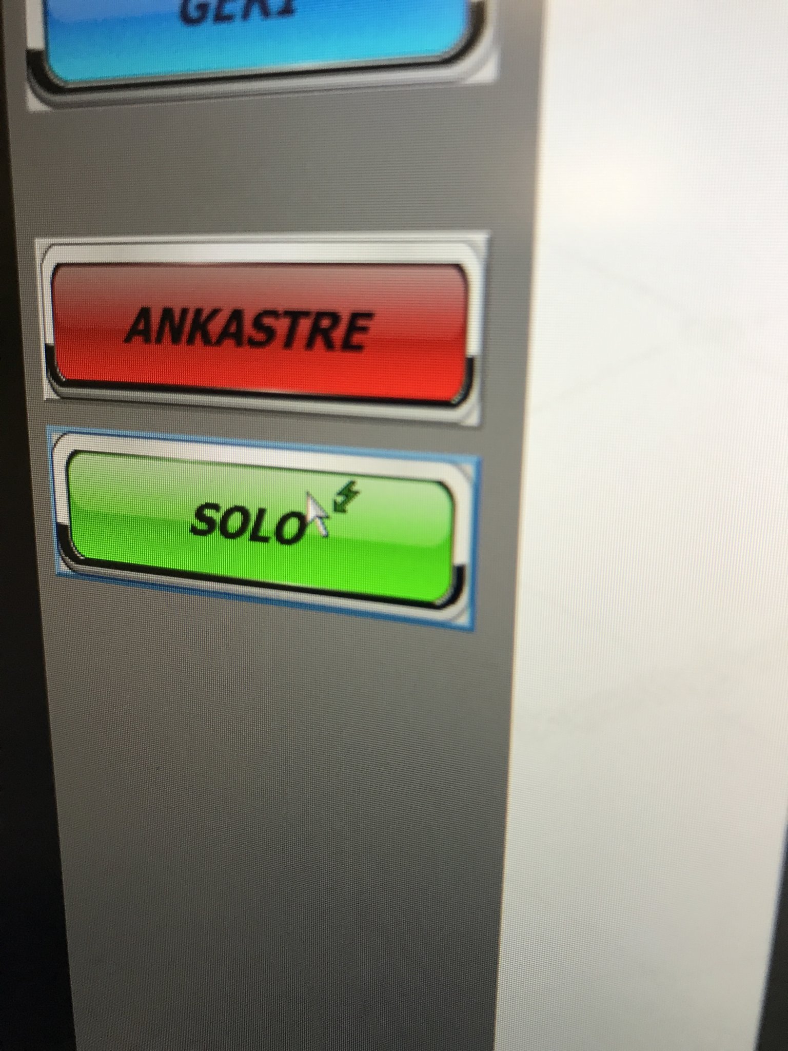

Merhaba bir çalışma yapıyorum tia portalda biraz yeniyim bi yerde takıldım ustalardan bilgi almak istiyorum.
hmi ekranima bir adet buton ekledim
Ben bir kez basinca basili kalmasini istiyorum
Tekrar basinda eski konumuna gelmesini istiyorum. Switch olarak yapinca oluyor ama istediğim gibi olmadi gorsellerde problem yaşadım .fotograflar daha aciklayici olur teşekkürler simdiden

Buton özelliklerinde invertbit var onu kullanabilirsin...
hocam onu kullandım fakat butontan elimi çektiğimde gene eski konumuna döndü.
şuan switch kullanarak olayı çözdüm tag eklemeyi unutmuşum o yüzden başta problem yaşadım.
Event > Click > Edit Bit > Invertbit seçeneği ile yapabilirsin. Tersleme anlamına gelmektedir. Her bastığında kalıcı olarak tersi durumunu alır.
Allah razı olsun hocam kime niyet kimlere kısmet şekli bize de faydası oldu teşekkür ederim
