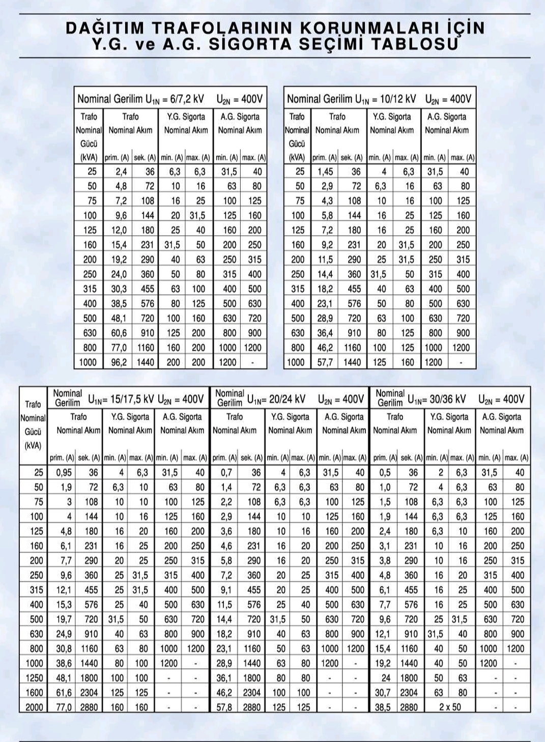

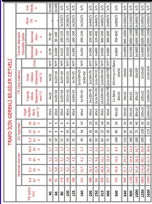

ozgukaya Üye Katılım 5 Şub 2019 Mesajlar 13 Puanları 1 Yaş 35 26 Nis 2024 #5 selam 2250 kva toplam güç için sigorta değeri ne olmalı hesabı var mı si: değeri
fahri yetiş Onursal Üye Onursal Üye Katılım 5 Tem 2007 Mesajlar 6,451 Puanları 1,356 26 Nis 2024 #6 İşinize yarıyabilir. Ekli dosyalar İNTER TEKNİK.pdf İNTER TEKNİK.pdf 2.2 MB · Görüntüleme: 19 TRAFO SİGORTA.pdf TRAFO SİGORTA.pdf 133.1 KB · Görüntüleme: 13 IMG_20240426_113324.jpg 969 KB · Görüntüleme: 91 TRAFO SİGORTA EMO.xls TRAFO SİGORTA EMO.xls 29.5 KB · Görüntüleme: 11 TRAFO TEÇHİZAT SEÇİM.jpg 286.4 KB · Görüntüleme: 123
ozgukaya Üye Katılım 5 Şub 2019 Mesajlar 13 Puanları 1 Yaş 35 26 Nis 2024 #7 fahri yetiş' Alıntı: İşinize yarıyabilir. Genişletmek için tıkla ... teşekkürler
